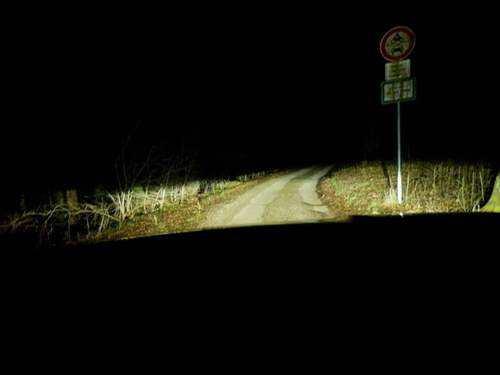

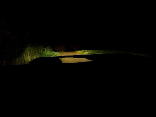

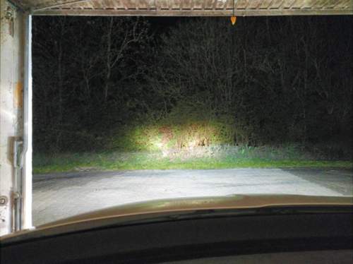

So jetzt kommt's.
Entschuldigt den Weißabgleich, das hatte ich wohl nicht im Griff, aber Belichtung und Blende waren identisch, um die Leuchtintensität vergleichbar zu machen.
Dscn3417-1024
Dscn3416-1024
Dscn3418-1024
+4

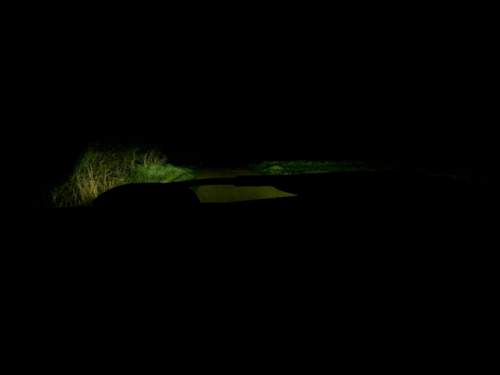

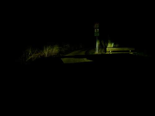

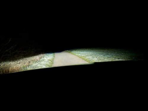

Themenstarteram 8. April 2016 um 18:40
Und hier der Direktvergleich mit meinem "gewohnten" Lichtbild. Ich denke jetzt wird klarer, was ich meine ;)
(auch wenn das mit der Kameraeinstellung wieder nicht ganz geklappt hat so wie es aussieht... argh, das sieht ja wie ein Teelicht aus im Vergleich - isses aber gar nicht)
Test mit neuer (OK alter, aber ungebrauchter) H1 von Osram (normale 64150, keine NB) steht noch aus, jetzt is aber erstmal die Cam zur Reparatur.
Dscn3500-1600
Dscn3501-1600
Dscn3502-1600
+3

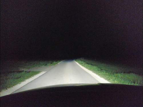

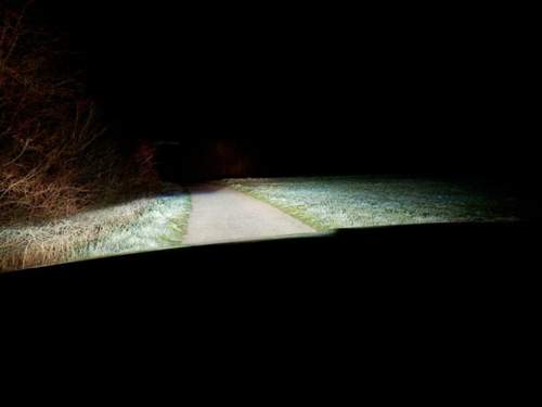

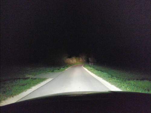

So, hab jezt auch mal ein paar Bilder von meinem Licht gemacht. Bin eigentlich sehr zufrieden mit meinem Licht und die Kamera gibt auch ca. das wieder, was das menschliche Auge wahrnimmt. Habe ein Facelift mit aktuell 142.000 km auf der Uhr. Es sollten noch die ab Werk installiert Leuchtmittel installiert sein. Außer der Vorbesitzer hätte die noch getauscht. Sollte ein guter Vergleich für dich sein.
20160423-005942
20160423-005951
20160423-010644
Themenstarteram 25. April 2016 um 20:55
Ja, das IST ein Unterschied... jedenfalls größer als bei mir. Danke dafür!
