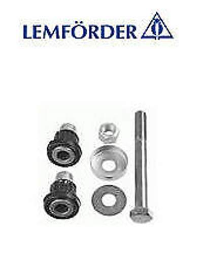

Ich hab vor ein paar tausend Kilometern den umlenkhebel getauscht, lemfoerder, jetzt, oder vermutlich schon länger knarzt der schrecklich, ich möchte den gegen einen anderen tauschen, MB 55 Euro, alle anderen um 15 bis 20 Euro,. Was soll ich nehmen? edit: hab natürlich das Lager vom umlenkhebel getauscht
der umlenkhebel hat spiel bekommen weil er einfach nicht fest genug war mit unter 100 NM.
jetzt hab ich das noch mal alles zerlegt und verglichen mit einem anderen teilesatz
es ist ganz einfach - aber da muss man mal draufkommen:
beim neuen lemförder-teilesatz ist die bohrung in der kappe unter der beilagscheibe wo der bolzen durchgeht - etwas zu klein - somit spiest sich das mit dem bolzen ganz wenig und beim zusammenschrauben mit 150NM wird das dann eben so fest das die lenkung sich nicht mehr drehen lässt - bzw. bei weniger anzugsdrehmoment knarrt, weil der gummi sich mitdreht. Mit noch weniger anzugsdrehmoment (unter ca. 80 NM) kann man zwar lenken und es knarrt nicht - aber es lockert sich mit der zeit und bekommt spiel.
ich hab die kappe nun von einem anderen gebrauchten satz genommen - die hat eine etwas grössere bohrung sodass der bolzen locker durchgeht - und es lässt sich problemlos mit 150NM festziehen und knarrt auch nicht.

Wenn das Lösen der Mutter das Problem beseitigt, liegen irgendwelche Scheiben nicht dort wo sie hingehören.
Jepp !!!
Falsch zusamengebaut oder Zubehörschrott verbaut!!!!
Es gibt kein "Lager" , es gibt 2 Hülsen!
die beiden Hülsen um die Umlenkhebelschraube müssen so verbaut werden das mit dem vollen Anziehen der Mutter der Umlenkhebel mit noch leichter Kraft in der Aufnahme hin und her gedreht werden kann.
Alles andere ist falsch, vor allem das mitdrehen der Hülsen und dadurch entstehendem Knarzen, passiert nur bei falschem zusammenbau, oder durch nicht passenden Zubehör-Schrott!
Ich hatte mit dem Lemförder-Umlenkhebel eigentlich nie Probleme.
Man muss bei der Demontage genau darauf achten wie die Scheiben lagen und das korrekte Drehmoment (nach WIS) anwenden.

Kurze Frage in die Runde... Wird es mit 150nm angezogen?
Habe genau das gleiche hinter mir und auch LEMFÖRDER verbauen lassen. Der Mechaniker hat mist gebaut und es quietscht...
Die eine Unterlagscheibe ist bei den Zubehörsätzen nie dabei. Die muss man vom alten Satz übernehmen, dann funktionieren auch Zubehörsätze.
Die meisten vergessen dann aber besagte Scheibe....dann ist es halt gagge.
150 Nm aber auch 120 Nm möglich beim 201 meine ich. Aber beim 124 halt 150 Nm.
Daran wird es nicht liegen wenn's knarzt, sondern an einer vergessenen U-Scheibe oder die Scheibe an die falsche Seite gesetzt (-:

Nach der Demontage habe ich aber gesehen, das im Rohr fühlbare Kratzer ( vermute mal durch das entfernen der Gummilager entstanden waren) Diese entfernt und mit Gewindestange schön sanft wieder eingepresst. Die 150 Nm Drehmoment, da sollte man gut gefrühstückt haben, wenn man im liegen arbeitet.
Wo eine mögliche Diskussionsgrundlage besteht, die Gummilager trocken oder doch etwas mit Schmirmaterial einpressen. Laut WIS ist nix angegeben.
Auch interessant, bei der Explosionszeichnung im EPC/ Xentry, ist die obere Scheibe zwischen Umlenkhebel und Hülse falsch gezeichnet, da dort, diese direkt unter dem Schraubenkopf liegt. richtig ist nur das WIS

Was ich auch schon gesehen hab, das die Scheiben vertauscht wurden, die dünne Blechscheibe wurde zur Distanzscheibe oben, und unter bei der Mutter kam die dicke Scheibe hin.
Auch hat sich mir noch nicht so richtig die Sinnhaftigkeit der dünnen Blechscheibe untern erschlossen, warum wurde da nicht eine normale U-Scheibe genommen? Zu wenig Gewindegänge für die Mutter?

so - ich hab mir das heute genau angesehen
ich hab da nichts falsch gemacht - auch lemförder stimmt - da hab ich extra noch die bestellung dafür rausgesucht - montiert hab ich den vor einem jahr - (2 tag fehlen noch da hin) sieht auch aus wie neu. Da hat sich nichts abgenützt.
der bolzen mit dem gummi knarzt nur wenn ich die mutter mit über 100 NM anziehe - dann dreht sich auch der gummi mit - bei 150 NM ist das rad nicht mehr zu bewegen so fest ist das dann.
ich lass das mal so - weil wenn ichs nicht so fest anziehe machts auch keine geräusche und funktioniert auch so wie es soll.
Img-20200806
Da drin sollte doch eine Abstandshülse sein die dafür sorgt das wenn die Schraube richtig angezogen ist die Gummis die richtige Vorspannung haben. Wenn man das so fest ziehen kann das sich da nichts mehr bewegt dann stimmt da was nicht??:confused:
