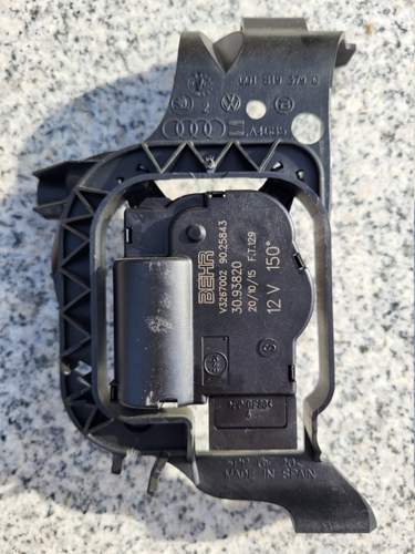

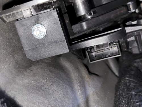

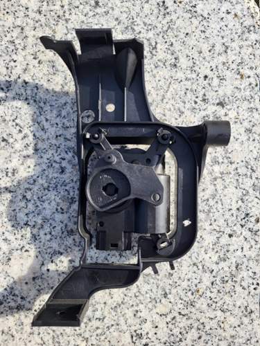

Guten Morgen zusammen !
Habe an unserem A1 ein Problem mit der Umluft / Frischluftklappe:
Beim Start des Fahrzeugs steht diese auf Umluft und fährt dann normalerweise in die Frischluftposition, wenn eben Umluft nicht angewählt ist . Allerdings 'flattert' die Klappe, es sieht aus als wenn der Stellmotor es nicht schafft die Klappe zu fahren . Das hin-und hergeschaukel ist auch leicht zu hören. Stellt man auf Umluft wird die Position auch angefahren und es ist Ruhe.
Es ist aber alles leichtgängig und der Stellmotor wurde auch schon getauscht, ohne Erfolg.
Auch gibt es keinen Fehlereintrag, mit VCDS ausgelesen .
Vielleicht jemand eine Idee ?
Ist ein A1 Facelift von 2016 mit Klimaautomatik.
