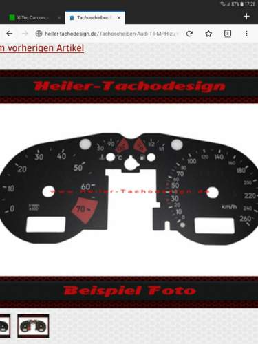

Ich fahre einen Rechtsgelenkten Audi TT 8n Quattro Baujahr 2003 Ps 225.
Nun zu meinem Problem, ich habe mir jetzt den Meilen Tacho durch ein neues Ziffernblatt mit KM Anzeige ersetzt.
Den KI habe ich mit VCDS schon Umcodiert, habe auch hier im Forum herausgefunden, das der Tacho Umprogrammiert werden muss.
Da dieser ja jetzt nicht die genaue Geschwindigkeit anzeigt, versuche ich Lösungen bei euch zu finden.
Meine Tachonummer lautet:8N2920980A
Wer von euch kann mir ein paar Tips, oder Antworten auf mein Problem geben!
Oder wer kann mir meinen Tacho umprogrammieren?
Über Tips oder Lösungen würde ich mich freuen.
Grüsse an euch
Jürgen

das Kombiinstrument hatte ja vorher ein Meilen Ziffernblatt , habe es jetzt getauscht gegen eins mit km Anzeige.
Dadurch kann es ja nicht stimmen mit der kmh Anzeige.
Also muss dieses Kombiinstrument umprogrammiert werden.
Ich weiss nur nicht wie ich es anstellen soll.
Habe bis jetzt auch noch nichts im inet gefunden, wie so was machbar wäre.
Gruss Jürgen

Haben die Tachos nicht normal außen Meilen und innen nochmal eine Km/h anzeige. ? Ich denke dann kann man sich das doch schenken. Das wird sicherlich gemacht das man im KI nix hin und her programmieren muss. Da ich das jetzt wissen wollte habe ich mal geschaut. Kollege hat noch einen Schlacht Rechtslenker und habe da mal geguckt was passiert Änderung vom mph <-> km/h von Haus aus wohl nicht vorgesehen. Die Änderung des Ländercodes GB<-> DEhat nur eine Auswirkung auf die Tages- und Gesamt-Meilen /km Zähler, jedoch nicht auf die Geschwindigkeitsanzeige. Und da ein Austausch der Tachoscheiben von audi nicht vorgesehen ist. Kann man da auch nix programmieren. Ich halte ein wechselnder Tachoscheiben nur für Sinnvoll wenn man die Scheiben übereinander legen könnte und sieht ob Km/h Scheibe mit den Km/h auf der Meilen Scheibe passt. Und ich vermute das es da Abweichungen gibt. Da sich die Schritte auf der Km/h Scheibe ja ändern . 20 Schritte und 10er Schritte.

Ja, ich hatte vorher beides im Kombi(Meilen und kmh).
Da mir aber die Kmh Anzeige zu klein war, habe ich gewechselt.
Gruss Jürgen

Weil Du schreibst das Deine Teilenr. Mit A endet und ich mein das die Nummern die mit A enden für US sind. Und in US senden die Schlüssel mit einer anderen MHz Zahl . Deswegen kann es auch sein das die Antenne der WFS im Zündschloss auch mit dem Schlüssel anders sendet. Da in England ebenfalls Meilen sind wäre es Quatsch für England ein eigenes KI herzustellen. Denke das US und UK gleich sind.

Ich hab den Tacho schon mal von MPH auf KMH Scheibe umprogrammieren lassen (wollte den Tacho behalten wegen WFS) hat mich aber mehr als ein Gebrauchttacho gekostet....
