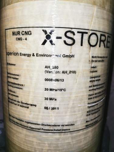

was für Tanks hattest du denn verbaut? Ich habe den 2010er 2.5FT und bei mir sind 3x 39L Flaschen (x-store von Hexagon Purus aus Kassel) verbaut. Diese sind bis 2030 zugelassen, also 20 Jahre.
Müsste bei dir ja dann bis 2033 sein, deswegen wäre es echt schade um die Flaschen.

Korrekt, bei mir sind auch schon die Composite Typ 4 (eben die 39L von Hexagon Purus) verbaut (siehe Foto).
Ich vermute, dass bei Gas-elch dagegen vier kleinere Tanks montiert sind.
Da die Tanks zudem innen liegen, sind sie ja auch keinen Umwelteinflüssen ausgesetzt, also k.A. ob die wirklich nach schon 20 Jahren ausgetauscht werden sollten...
Die 20 Jahre ist ein Phantasiewert. Ursprünglich geht es um die Anzahl der Betanktungsvorgänge, weil sich jedesmal der Zylinder ausdehnt(kaum vorstellbar bei 1cm dickem Stahlmantel, aber gut messbar).
Man hat dann irgendwann überschlagen, wie viele Tankvorgänge in zwanzig Jahren vorkommen und kam zu der Erkenntnis, dass das passt. Mein Benz und mein Astra werden nach zwanzig Jahren knapp 600.000km auf der Uhr haben.... und vermutlich doppelt so viele Betankungen, wie gedacht.

Ja, das macht Sinn. Leider habe ich ihn dem x-store Datenblatt dazu nichts gefunden, also wie viele Zyklen diese aushalten.
Nur dass sie mindestens 500bar aushalten, bevor sie zerbersten (also das 2,5fache des Normaldrucks ). Mit meinen 260tkm sinds wohl an die 900 Betankungen gewesen.
