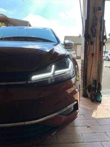

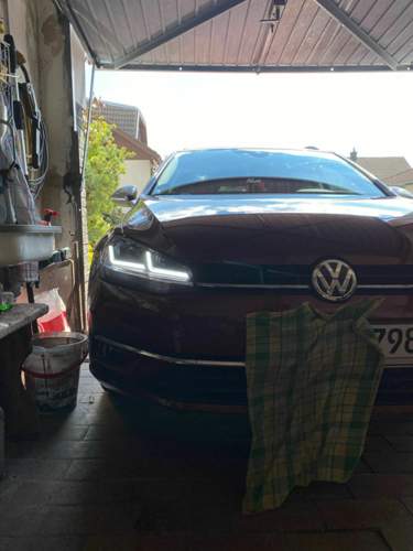

Du musst die kompletten Scheinwerfer tauschen. Habe es bei unserem FL selbst gemacht und danach vom Freundlichen einstellen lassen. Grosser Unterschied zu den Halogenlampen vorher und ein Laufblinker ist auch integriert.

Wir haben bei unserem Golf 7 FL diese Osram-LED-Scheinwerfer montiert.
Das ist ein Unterschied zu den Halogenlampen wie Tag und Nacht und das Licht ist auch tageslichtweiss
und nicht so gelb wie vorher!
Würden sofort wieder tun.

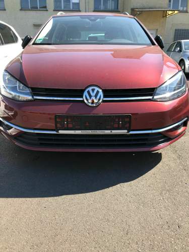

War der Halogenscheinwerfer zuvor richtig eingestellt? Das war bei meinem ab Werk der Fall, ganz üble Nummer und ich dachte wirklich die Halogenteile würden gar nichts taugen. Was aber nicht der Fall ist.
Die Led-Scheinwerfer mögen bei Fernlicht etwas mehr Reichweite haben, beim Abblendlicht sind außer der Lichtfarbe, wo gelb in vielen Wettersituationen gar kein Nachteil ist, die Vorteile praktisch nicht vorhanden, die Leuchtweiten sind gleich. Das sieht erst mit dynamic light assist anders aus, was aber, wie alle assistenzsysteme, auch wieder kleine Schönheitsfehler in der Automatisierung hat. Preislich lohnt es sich auf keinen Fall, dafür sind Halogenbirnen zu billig, zu schnell gewechselt und die LED Technik noch immer maßlos überteuert.

Die Halogenscheinwerfer waren perfekt eingestellt.
Auch die Osramscheinwerfer?
Dann wirst du deine helle Freude haben (wörtlich gemeint)
