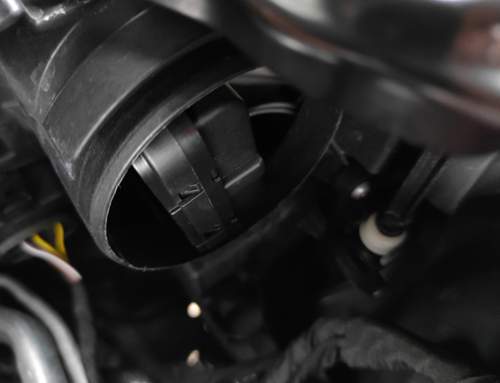

wie wechselt man beim t-roc mit halogenscheinwerfern die leuchtmittel? geht das leicht oder muss man das halbe auto auseinander bauen?
Das geht relativ leicht, es muss nichts auseinandergebaut werden. Beim Fernlicht ist es ganz leicht beim Ablendlicht ist da nicht so viel Platz. Die Lampensockel befinden sich unter Gummi-Abdeckkappen, die sehr leicht ohne Werkzeug ab gehen. Dann müssen die Sockel etwas nach gedreht werden (ich glaube nach links) und können dann mit der Lampe nach hinten herausgezogen werden.
Ich habe es so gemacht, dass ich erstmal eine Fernlichtlampe herausgenommen habe, um zu sehen wie die befestigt sind. Danach kann man dann "blind" die Ablendlicht-Lampen herausnehmen.
