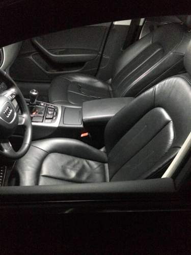

Wollte nun die Innenraumbeleuchtung und Kofferraumbeleuchtung in LED umrüsten und habe dazu schon einen Komplettsatz gefunden. Habe aber herausgefunden dass die Linsen der Innenraumleuchten in zwei Varianten gibt: In Matt weiss und in Klar mit Streuung. Ich habe die Matt weissen... Lohnt sich dann überhaupt die Umrüstung? Sieht man einen Unterschied? Welche Variante würdet ihr wählen? 4000 K oder 6500 K?
Vielleicht hat auch einer von euch vernünftige Bilder davon. Habe leider nur vernünftige vom Kofferraum gefunden...

6500K ist mehr weiß als 4000K, das mehr in die Richtung warmweiß geht. Warmweiß ist das eher natürlicher wirkende Licht, während weiß mehr unnatürlich wirkt, dafür aber heller.
Also, du könntest dir einfach LED-Birnen für die Milchglasvariante holen und PnP austauschen.
Ist nur ein bisschen Ausbauarbeit beim Dachmodul, hintere Beleuchtung, Kofferraum, Handschuhfach, Make-Up Leuchte sind nur geclipst.
Bei mir ist es auch nur die Milchglasvariante.

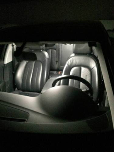

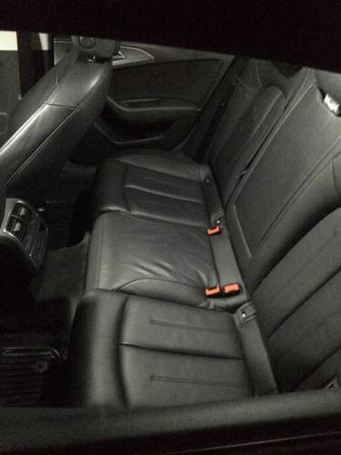

Bild 4 mit Glühobst = gelb
Bild 1,2,3 und 5 mit 6500 K kaltweiss Hypercolor LED.
