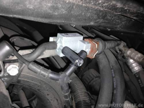

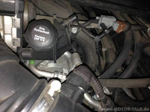

Themenstarteram 11. Juni 2014 um 21:10
So, anbei die Bilder, das graue Teil ist soweit ich weiß das Umschaltventil.
Ich habe ihn gerade auf Dauerlaut, daher ist das eine Y-Kabel vom Ventil abgezogen und ein Stöpsel steckt drauf.
Foto-1
Foto-3
Foto-2
am 12. Juni 2014 um 5:47
Danke für die Bilder.
In Prinzip ist das Ventil richtig eingebaut. (Die schwarze Kappe könnte noch etwas mehr nach oben stehen, aber das ist kontruktiv nicht möglich)
Was mich nur irritert: Überprüf mal, ob der abgezogene Anschluss wirklich zu den Unterdruckdosen an der AGA geht. Warum ist da schon ein Y-Stück verbaut, der direkt in den Motorraum geht? Ich kenn es so, dass es erst später verteilt wird. Hat in Prinzip nichts mit deinem Ausfall zu tun, wenn aber Unterdruck und Aktuatoranschluss vertauscht wurde, kann das auch zu einer Fehlfunktion führen.
Ansonsten kann ich dir nur den Tipp geben, den Halter (vorsichtig) etwas nach hinten (Richtung Getriebe) zu biegen, da es so aussieht, als würde das ganze Wasser von oben direkt auf das Ventil tropfen.
Außerdem kannst du gerne die Teilnummer kontollieren: 996.605.123.01 ist ein Ventil mit kleinem integriertem Luftfilter. Der Nachfolger 7PP.906.270 hat einen großen Schaumstoff drin. Vorteil: Bei Verschmutzung / nassen Luftfilter kann dieser nicht mehr so einfach ins Ventil eingezogen werden und somit das Ventil offen blockieren.
Ansonsten kann natürlich, wie es Boris beschrieben hat, eine undichte Unterdruckdose oder Leitung schmutz rein ziehen und das Ventil zum Ausfall bringen.
Wenn du eine Unterdruckpumpe zu verfügung hast, kannst du einfach mal die Klappen direkt ansteuern und schauen, ob der Unterdruck gehalten wird.
