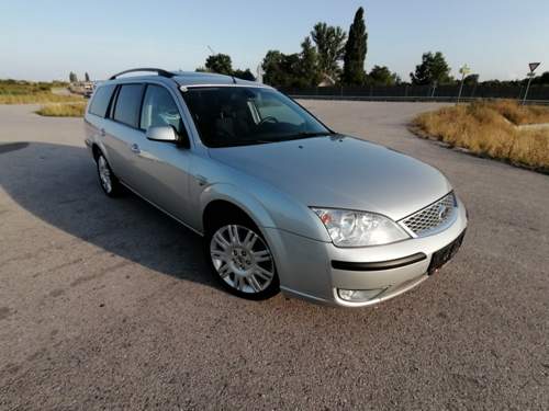

Liebe MK3 Gemeinde,
besitze einen gepflegten MK3 Turnier 2 Liter Aut. BJ 2006 und 162tkm, bin sehr zufrieden, doch kokettiere schon länger mit einem Wechsel auf V6, leider in AT sehr rar, in D gibt es doch noch einige Exemplare. Natürlich ein riskanter Schritt vom weitentfernten Händler ohne große Inspektion zu kaufen, trotzdem lässt es mich nicht los, Ein bisschen mehr Komfort, Power und ein zusätzlicher Gang in der Automatik sind meine Kaufargumente. Klar möchte ich einen verläßlichen Daily Driver mit Stil und noch viele Jahre den Dienst verrichten. Mit dem 211er als Alternative habe ich nach langer und reiflicher Überlegung abgeschlossen.. Der Mondeo löst bei mir doch mehr Emotion aus.. witzig, oder ..
was meint ihr lohnt sich der Wechsel ? Haltbarkeit geht vor Verbrauch, mit meinem 2Liter Benziner, gabs bis jetzt keine Probleme, tut was er soll, ich steh auf den MK3 immer schon.. :-)
zB. https://suchen.mobile.de/.../details.html?id=349721784&action=parkItem
Ich danke Euch für ein paar Feedbacks,
liebe Grüße aus AT
Michael
