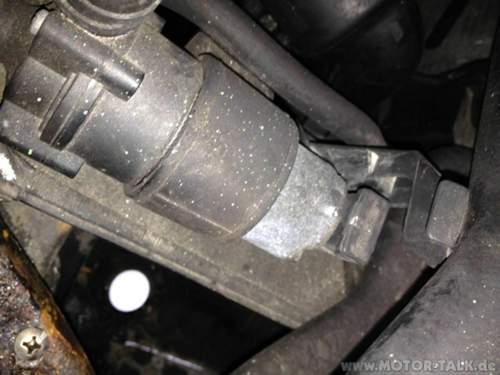

bei mir funktioniert die Rest Funktion nicht mehr. Wenn ich bei ausgeschaltetem Motor Rest drücke, dann geht die Lüftung an und es kommt nach ca. 30 sec. nur kalte Luft. Wie ich hier schon lesen konnte, ist die Umwälzpumpe defekt, bzw. die Kohlen abgeschliffen. Bei mir ist die Pumpe auch stumm. Da ich mich nicht in der Lage fühle die Kohlen zu tauschen, möchte ich lieber die ganze Pumpe wechseln.
Ich habe einen S210 320CDI BJ 2001 mit SRA.
Würde diese hier passen?
http://www.ebay.de/.../291060982400?...
Kann ich die Pumpe einfach so tauschen? Also alle Schläuche abziehen ohne das irgendwas rausläuft?
Anbei noch ein paar Bilder von der jetzigen Pumpe.

Mann kann die Pumpe einfach Tauschen , wenn mann dier Schläuche mit kleinen Holzstückchen und Schraubzingen zudrückt!
Habe ich bei mir auch so gemacht ( Tauschen der Kohlen ist da auch nicht vorgesehen aber mit Viel geschickt geht es auch habe es selber bei mir gemacht)

Wenn du diese Pumpe einbaust hast du den selben Mist wie du drinn hast. Kaufe eine neue und gut ist. Im Zubehör bekommt man die für ca. 50.- € NEU.

Am elegantesten wäre es natürlich, das Kühlmittel abzulassen, dann die Pumpe auszuwechseln und danach das Kühlsystem wieder (am besten mit neuem Kühlmittel--das sollte ohnehin alle drei Jahre erneuert werden) aufzufüllen.
Zum Zusammenpressen von Gummischläuchen gibt es spezielle Schraubzwingen mit abgerundeten Kanten; benutzt man gewöhnliche Schraubzwingen oder Klemmen, kann es leicht passieren, daß man die Schläuche beschädigt, v.a. wenn es sich noch um die originalen handelt.
Alternativ lassen sich die dickeren Schläuche bspw. mit Korken verschließen, und kleinere Schläuche kann man in eine kleine Plastikflasche oder ein ähnliches Gefäß stecken, welches man wiederum mit Klebeband o.ä. am Schlauch befestigt.
