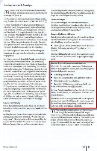

Kann ich mir nicht vorstellen, wenn im Handbuch steht, wie man die Anzeige zurücksetzen kann. Oder steht etwas im Kleingedruckten, dass man es zwar kann aber nicht darf?
am 17. März 2011 um 17:41
Original geschrieben von Munchner
Original geschrieben von -KJ-
Und dabei gleich auf Garantie-ansprüche verzichten!
Hier im Bild! Quelle: VW Handbuch
Service-intervall-zuruecksetzen-manuell
