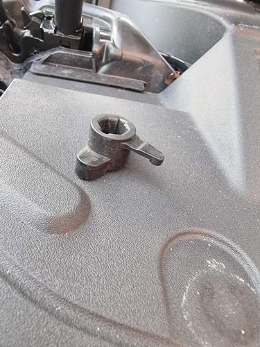

Heute mal nach Öl geschaut und fand plötzlich diese 2 losen Pastikteile oben neben den Scheinwerfern, einer hing gerade noch so in der Ecke.
Kann von euch jemand damit was Anfangen, wo die genau befestigt werden, bzw. wie und was sollen Sie festhalten?

Mitlerweile habe ich herausgefunden das die Teile wohl der Verriegelung der Scheinwerfer dienen 80A898601 bzw. teils als Gegenhalter bezeichnet werden. Da ich mir nicht vorstellen kann, das es im Sinne des Erfinders ist, das Sie lose Obendrauf liegen, wäre es lieb wenn einer der FY Besitzer mir mal freundlicher Weise ein Bild seines Scheinwerfers von oben zeigen könnte um zu sehen wie die Verriegelung verbaut ist, schon einmal danke im voraus.
Sieht bei mir so aus.
Beifahrerseite
Fahrerseite
Ganz lieben Dank für die schnelle Info und die Bilder, das hat mir Super geholfen. Bei mir war wohl einer so schlau, die Halter Lose über die Schrauben zu legen, so dass ich beim Blick unter der Motorhaube einen Riegel, so gerade eben noch Retten konnte.
Vielen Dank
