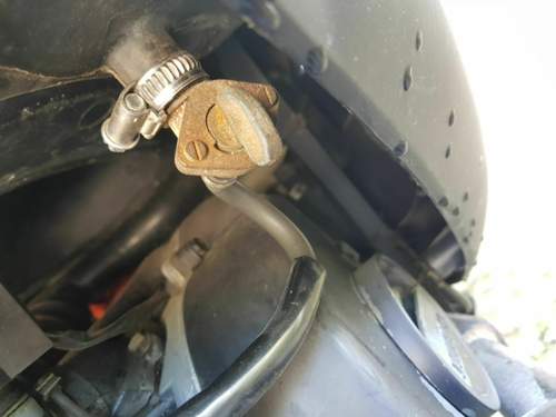

Guten Tag,
Hab mir vor paar Tagen ein Piaggio ssl25 zu gelegt.
Als ich den Roller in unter die Lupe nahm sah ich so eine Art Dreh Verschluss oder ähnliches.
Ich wollte es eigentlich rausdrehen hatte aber Angst das ich etwas falsch mache.
Kann mir jemand sagen was das ist und wozu das dient ?
Mfg
Und danke schonmal im vorraus ;)
Guten Morgen
Kraftstoffhahn unterhalb vom Tank.

Glaub nicht das der Hahn original ist,die Schlauchschelle ist es schon mal nicht.
Aber was solls der Hahn muss bei Fahrtantritt auf sein sonst ist kein fortkommen.
Welche Stellung er haben muss ist nicht ersichtlich ,musst halt ausprobieren.

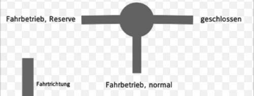

So ein Benzinhahn hat 3 Stellungen....auf dem "Drehteil" müsste unten ein Pfeil sein,
Steht dieser Richtung 9Uhr, dann steht er auf Reserve. Der Name sagt schon, meist gibt es hier den letzten halben Liter aus dem Tank.
Steht das Drehteil auf 6Uhr ist der Benzinhahn offen und der Sprit läuft. Steht das Drehteil auf 3Uhr ist der Hahn geschlossen und es läuft kein Sprit.
Wenn die Mühle bei dieser Stellung auf Dauer läuft ist der Hahn also auf. Kann auch sein das es nur zwei Stellungen gibt, 1. auf und wenn der Hebel quer steht 2. zu.
Der alte Unterdruckhahn war wahrscheinlich im Eimer, was bei den alten aus den 90ern stammenden Piaggio-Modellen gerne der der Fall ist. Und da hat einer ganz einfach dieses Ding da reingewurschtelt. Sicher auch um komplett absperren zu können.
Benzinhahn sollte auf jeden Fall vorhanden sein,egal in welcher Ausführung.
Da es sich hier um einen Manuellen handelt sollte er nach jedem abstellen zu gemacht werden als Sicherheit das falls das Nadelventil in der Schwimmerkammer nicht schließt und der ganze Sprit nicht weg läuft.

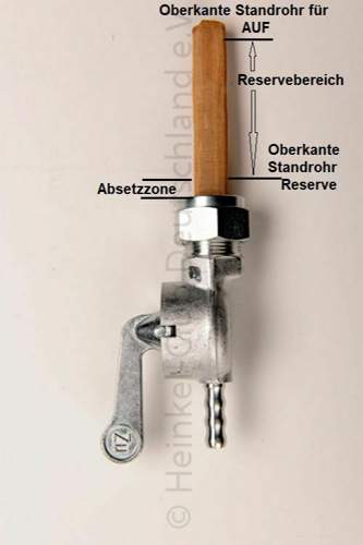

Wenn er drei Stellungen hat, kann man auch nach dem Leeren des Tanks
bei Stellung AUF die Restmenge an Reserve in einen Messbecher laufen lassen.
Und schon kann man ausrechnen, wie weit man damit noch kommt ;)
Oft mindert aber der Satz um das Sieb im Tank diese Restmenge erheblich :(

Wenn der noch gut funktioniert kannst du ihn schließen und bei manchen Zweirädern somit den Tank abbauen um z.b. an den Vergaser ranzukommen.
Der vorhandene Sprit bleibt erhalten
Oft ist auch noch ein Grobfilter mit integriert. Der wird oft vergessen wenn du einen verrosteten Tank vor dir hast

Die piaggio zip roller hatten das früher ab werk ich glaub bis bj 96
Und er hat nur 2 Stellungen auf und zu
