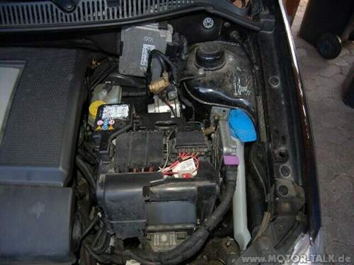

hier endlich die Bilder. Ich hoffe, daß sie erst einmal reichen. Sagt bitte bescheid, wenn ich noch genauere Bilder machen soll.
Auf dem ersten Bild sieht man die Batterie. Recht von der Batterie das Steuergerät und hinter der Batterie sitze der Verdampfer.
Auf dem zweiten Bild ist der Verdampfer zu sehen.
Was ich irgendwie komisch finde: Heute war es extrem kalt, -13° Der Wagen sprang erst nach 28km um. Er sprang aber um, als ich an einer Ampel stand. Dies kommt immer wieder vor, daß der Wagen im Stand umspringt, wenn anscheinend keine Zugluft den Verdampfer kühlt.
Wie muß denn der Verdampfer in den Kühlkreislauf angeschlossen sein?
Mein Wagen hat eine Klimaanlage (Climatronic), falls das wichtig sein sollte.
Gruß Marco

Ich meine, die Einbaulage des Verdampfers ist bedenklich.
Leider finde ich keine Abbildung in meinen Anleitungen.
Mein Verdampfer ist, im Verhältnis zu deinem, 90° nach links gedreht eingebaut und funktioniert seit fast drei Jahren und heute 75000km absolut einwandfrei.
Deine Einbaulage scheint mir ungünstig, der Verdampfer kann Luftblasen enthalten.
Zylinderfolge falsch angeschlossen? auch net schlecht
hamse den Verdampfer auch falsch im Kühlkreislauf eingebunden ?
der Polo hat ne besch.. Heizleistung wenn sehr kalt ist und wenn der Verdampfer auch noch vom abgekühlten Wasser durchströmt (Rücklauf vom Heizungswärmetauscher) statt umgekehrt dann kann ich mir das auch vorstellen bei den Außentemps.
richtig schleuti der sitzt auf Höhe des Ausgleichsgefäßes und dessen Wasserstand kann gut unterhalb des Verdampfers liegen....
würde mal das Ausgleichsgefäß soweit möglich auffüllen und nochmal testen evtl. merkst ja en Unterschied.

also von der Kühlluft dürfte dein Verdamper kaum betroffen sein, der ist ja recht gut versteckt soweit ich das auf dem Foto sehen kann.
Weisst du denn ob dein Verdamper parallel bzw. seriell angeschlossen ist?
Welcher Schlauch zum Wärmetauscher geht und welcher von da kommt könntest du eventuell so rausfinden:
Motor etwas warm fahren, aber nicht zu warm, so dass du aus der Heizung schon warme Luft spürst.
Dann im Stand weiterlaufen lassen, Heizung auf volle Leistung (Temperatur ganz hoch, Lüftung ganz hoch) und dann die 2 Schläuche vom Heizungswärmetauscher anfassen. Vielleicht spürst du da ja einen Unterschied.
Dann weisste wenigstens welcher Schlauch der Vor- und welcher der Rücklauf ist :-)
Kann man einen Verdampfer seperat entlüften?!
Dein Verdampfer dürfte eigentlich tief genug im Kühlkreislauf hängen, Luft dürfte da eigentlich keine drin sein.
