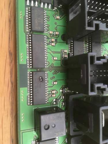

So heute hab ich bei meinem Kumpel seinen ML 280 CDI 2007 repariert:
Fehler:
Kein Scheibenwischer vorn / hinten
Entriegelung Heckklappe und Zuziehhilfe defekt - auch die Notentriegelung über Seilzug funktionierte nicht
Keine Zentralverriegelung
keine Blinker - kein Warnblinker
keine Funktion Nebellicht, Kennzeichenbeleuchtung, Rücklicht und Rückfahrleuchte
keine el. Sitzverstellung
SRS -Rückhaltesystem defekt
Ein typische Fehlerbild - die Neue Funktion der Rear-SAM: Aquarium
1. Heckklappenentriegelung gangbar gemacht da man ja sonst die SAM nicht gescheit ausbauen kann:
Verkleidung rausgehebelt - sie ist nicht kaputt gegangen und selbst die Dübel sind nicht gebrochen (!) Das ärgert mich - Bei meinem Wagen ( ML und R) sind die immer gebrochen.
Seilzug war bei der Notentriegelung ausgehängt - mit Kabelbinder fixiert
2. die SAM ausgebaut und geöffnet und siehe was zu erwarten war: Wasserschaden wie vermutet.
Zur Reparatur:
Kleine Wanne mit reinem (!) Alkohol gefüllt und die SAM ersmal 30 min reingeworfen.
Dann mit einer alten Zahnbürste (wenn ich Alkoholiker wäre, was ich nicht bin, hätte ich die aktuelle Gebrauchszahnbürste nehmen können) die ganzen Verkrustungen abgebürstet und anschliessend mit Druckluft trocken geblasen.
Testweise eingebaut - und siehe da: Es geht alles wieder
Ich selbst habe mir eine 50% Change gegeben.
Aber das Ergebnis überzeugt.
3. Anschliessend haben wir das Rücklicht nochmals abgedichtet - Der Vorbesitzer hatte ene neue Dichtung (falsch) verbauen lassen - Wasser findet seine nWeg - zur SAM
4. Wieder mal eine defekte Fassung am Rücklicht (Blinker) - auch schnell gefixed
also Haufen Geld gespart.
Die SAM kann man echt gut reparieren.
Wollte nur eine kuzen Bericht liefern, weil viele der Forenmitglieder mit solchen Fehler zu tun haben.
Vielleicht hilft das dem Einen oder Anderen.
Und einen Versuch ist es ja Wert.
Armin
