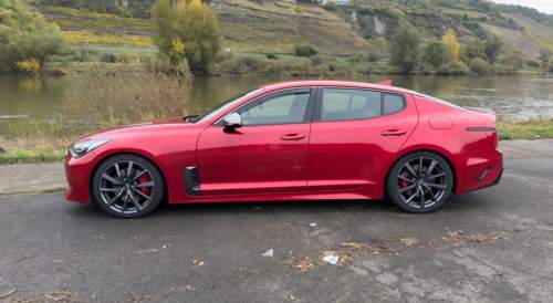

ich hoffe ihr könnt mir weiter helfen habe seit langem ein Problem mit meinen Stinger GT. Spurplatten sind verbaut und Tieferlegungsfedern von HR. Der Rest ist Standard.
Das Problem ist bei ca.130km/h fängt er an mit Vibration. Das hält er auch bei höheren Geschwindigkeiten. Wenn ich bei dieser Geschwindigkeit bin und auf N schalte bleibt auch die Vibration.
Gemacht wurde schon
1. Reifen überprüft und auch auch neue Reifen gewechselt.
2. Felgen überprüft haben auch nichts.
3. Zur Überprüfung auch mal die Winterfelgen mit Winterreifen montiert.
4. Neue Scheiben und Bremsbeläge.
Ich bin verzweifelt sie wollen mir schon neue Antriebswellen montieren die sehr teuer sind und wissen nicht mal sicher das es dann behoben ist.
Hoffe von euch hatte vielleicht das selbe Problem und schon eine Lösung.
