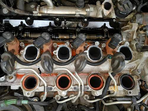

Hallo Leute,
eigendlich bin ich eher der Mitleser, aber heute muss ich mich auch mal mit einem Problem an Euch wenden.
Ich fahre einen 2008er C-Max ( 8566 AAH ) mit dem 2,0 TDCI und 136 PS dieser hat aktuell rund 218600 Km.
Bei diesem habe ich folgendes Problem:

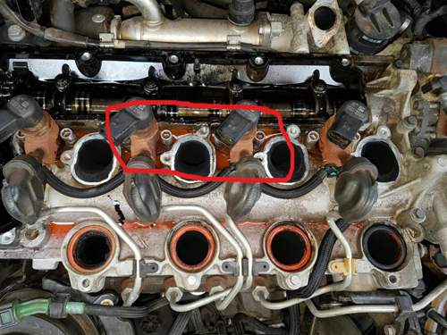

Vor einigen Tagen roch mein Fahrzeug ( Außen ) nach trocknendem Kühlmittel, also Haube auf.
Blick auf den Ausgleichbehälter, dieser Leer. Die Temperaturanzeige normal, keine Kontrollleuchte oder ähnliches.
Motorabdeckung runter und da konnte man auf der linken Seite ( Blick auf den Motor ) schon sehen, dass diese mit rötlicher Flüssigkeit benetzt war (leider kein Foto davon, aber der große eingekreiste Bereich auf dem Foto ) . Ursache hierfür konnte nicht geklärt werden.
Nach Rücksprache mit meinen Kumpel ( Ford Mechaniker ) Termin bei Ihm .
Kühlkreislauf abgedrückt, kein Fehler alles OK. CO2 Test gemacht unauffällig.
Motor gereinigt, Kühlflüssigkeit wieder aufgefüllt. Mehrere male Gefahren und Kontrolliert, nichts.
Heute Gefahren und Kontrolliert, Kühlflüssigkeitsstand auf Minimum, und wieder Kühlflüssigkeit auf dem Motor ( siehe Foto´s ). Die Flüssigkeit scheint unter der Ansaugbrücke weg zu kommen.
Ich habe keinen Idee, woher die Kühlflüssigkeit kommen könnte .............
Vielleicht hat ja einer eine Idee.

###### Update #######
Es wa jetzt ein paar Tage ohne Probleme, aber gestern wieder ein Kühlflüssigkeitsverlust.
Habe das noch mal Versucht in Bildern festzuhalten.
Ich habe zwar einen Ausgleichbehälter bestellt, aber ich denke, dass es nicht daran liegt.
Im Umkreis des Behälters ist nichts Feucht bzw. man kann keine Spuren von Kühlflüssigkeit / Kühlflüssigkeitsresten sehen, sonbdern nur oben auf dem Motor.
Mal ne Frage an die Spezialisten, wo Laufen im Bereich des Kopfes die Kühlkanäle ?? Könnte da was Gerissen, Durchgescheuert oder eine Dichtung defekt sein ??
Auch von Unten sieht man nichts................
Deckel Deckel Deckel Deckel..
Ich habe auch keinerlei Spuren vom "normalem" Kühlmittel gesehen.
Erst das UV - Mittel zeigte, wohin das Kühlwasser verschwand.
##### UPDATE #####
So, gestern Morgen ist meine Frau mit dem Auto Unterwegs gewesen.
Danach habe ich mir das Angeschaut, wieder Kühlflüssigkeit auf dem Motor und neu auf dem Motorlager ( sonst nichts ) Das sind die ersten beiden Fotos.
Dann kam der neue Ausgleichbehälter , diesen gleich eingebaut, alles abgewaschen und gereinigt.
Heute wieder mit dem Auto unterwegs gewesen, wieder Kühlfüssigkeit auf dem Motor, auf dem Motorlager , sonst nichts.
So langsam weiß ich nicht mehr weiter.
Auch habe ich schon bei zwei Freundlichen gefragt und dort auch die Foto´s gezeigt, aber auch die Konnten mir nicht Helfen..........
Die Aussage war, " Da gehen keine Schläuche oder ähnliches lang ".....................
Noch mal die Frage, hat noch jemand ne Idee ???

Aber auf der Seite der Wasserpumpe und des Zahnriemens ist alles Trocken nur auf dem Motorlager und auf dem Motor selber "steht" Kühlflüssigkeit.
Es macht den Anschein ( es Sammelt sich zuerst in der Mitte ) als ob es Unter der Ansaugbrücke raus kommt.

Aus der Ansaugbrücke kommt kein Kühlwasser. Die Fotos von Dir an den Injektoren deuten darauf hin, dass die Rücklaufleitungen nicht mehr dicht sind oder die Injektoren nicht mehr dicht bzw. fest sind.
Ich würde eher die Abdeckung des Zahnriemens abnehmen und die Wasserpumpe auf Dichtigkeit prüfen.
@Ronxy schrieb am 11. Juli 2018 um 22:19:31 Uhr:
Das aus der Ansaugbrücke kein Kühlwasser kommt weiß ich auch, ich hatte geschrieben, dass es so Aussieht als ob es darunter weg kommt.
Also die Rücklaufleitungen der Injektoren bzw. die Injektoren sind Dicht.
Das was auf den Foto´s zu sehen ist, ist eindeutig Kühlflüssigkeit und kein Diesel.
Aber trozdem Danke für den hinweis.
