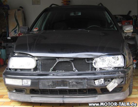

Ich hatte heute einen Unfall mit meinem Golf. Ich wollte auf eine Hauptstrasse nach links abbiegen. Von links kam ein T4, der auf meine Strasse abbiegen wollte. Den Corsa, der schon daneben war habe ich nicht gesehen und schon hat er mir die Front abrasiert, mit man auf den Fotos sehen kann. Dem Corsa hat es komischerweise die komplette Vorderachse rausgerissen. Keine Ahnung wie das geht...
Was muss neu und was wird es ungefähr kosten? Wer Teile aus dem Raum DO, UN oder HA hat bitte melden.
Ich würde sagen beide Kotflügel, Motorhaube, Stoßstange, Stoßstangenträger, Klimakühler, Motorhaubenschloss, Scheinwerfer, Blinker, NSW und Grill müssen neu.
Fahren tut der Wagen noch ganz normal, was man in dem Zustand normal nennen kann...

Die Frage ist, wie viel Geld du ausgeben willst und wie er nachher aussehen soll. ;)
Um die Kiste wieder verkehrssicher fahrbereit zu machen, braucht sie eigentlich nur die beschädigten Leuchten/Blinker neu. Das Blech kann wieder passend gekloppt werden. Einen Grill zur Verhinderung von Steinschlägen auf den jetzt offen liegenden Kühler gibt es beim Schrott, ebenso ein neues Motorhaubenschloss, wenn dieses hinüber sein sollte.
Was nun genau neu muss ist immer schwer zu sagen ohne die defekten Teile mal demontiert zu haben. Auf jeden Fall denke ich der Schlossträger ist im Eimer. Den Rest sieht man erst wenn die Haube und die STange runter sind.

Sorry, nichts direkt zum Thema aber wo Du grad so ein Foto gemacht hast, wo alles so schoen zu sehen ist.
Was ich immer schonmal fragen wollte: Was soll eigentlich das Gestaenge zwischen Kuehler und Kuehlergrill. Bei meinem ist das so aehnlich, allerding wird es nicht so weit nach oben gefuehrt wie auf dem Foto (Eine bessere Umschreibung fiel mir jetzt nicht ein).
Ich meine dieses Foto hier: Klick
damit es deine motorhaube ne samt schloß aus dem
glasfaserträger reißt, oder dir keiner über nacht deinen
motor klaut, weil der das einfach aufhebeln konnte.

wie schon gesagt, erstmal wenigstens stoßstage und
lampen rausbauen, und den stoßstangen träger runter.
dann den schloßträger überprüfen, in den meisten
fällen sind die bissl gerissen, aber immernoch brauchbar
(bin auch lange mit einem rumgefahren der nen riss hatte).
die zwei streben zum schlß wieder richten.
das teuerste is immer das lackieren

wie gesagt minimum:
Grill, Scheinwerfer, Blinker
und bissl ausbeulen.
mehr erkennt man auf den bildern leider ne
Das Gestänge vor dem Kühler hat mir leider ein Locj in den Klimakühler gehauen. Der Schloßträger ist noch ganz. Verzogen scheint auch nichts zu sein. Habe jetzt neue Scheinwerfer, Blinker, NSW, Grill, Klimakühler, Motorhaube und Kotflügel in Wagenfarbe geordert. Kostet alles zusammen gut 600 €. Die Stoßstange kann ich erstmal noch nehmen, die ist bis auf ein paar Kratzer noch heile. Alles in allem würde ich sagen Glück gehabt, aber 600 € sind auch ne Stange Geld. Es hääte aber auch weitaus teurer kommen können.
Die Stoßstange habe ich gerade mal sauber gemacht und da ist bis auf zwei größere Kratzer nichts dran. Ist auch nichts gebrochen. Die Stoßi kann ich also auch erstmal behalten.
Ich will mal so sagen wenn ein Gutachter deinen Wagen bewerten würde, würde dabei rauskommen Totalschaden und keine Reparaturfreigabe für eine Werkstatt. Also laut pix würd ich mal sagen, Stoßstange, Scheinwerfer, Blinker links und Nebelscheinwerfer links, Mototrhaube, evtl noch Kotflügel, also Schrott.....
