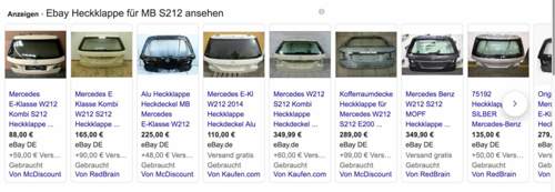

Vielleicht findest Du auch hier was.

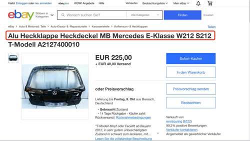

Weiße Heckklappen gibts bei Ebay mit Versand ab 350€. Dann spart man sich den Lackierer.

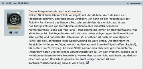

Ob die Heckklappe wohl aus Alu ist.
