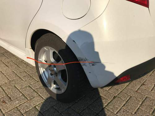

Unser Mazda wurde am Samstag auf einem Parkplatz angefahren und es wurde Fahrerflucht begangen.
Zum Glück hat sich alles aufklären können.
Der Schaden beläuft sich auf ca. 3800 Euro ohne Steuer.
Die Achse hinten links ist verschoben, Bleche unter Heckschürze, Heckschürze, Felge, Reifen, Lack etc.

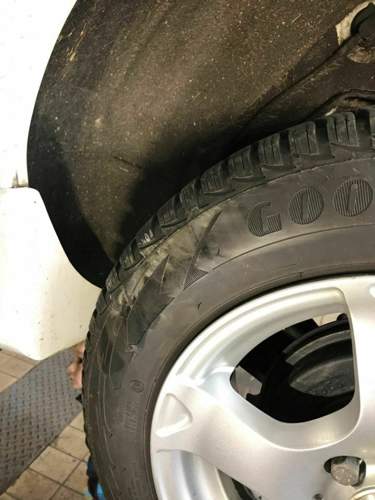

Danke schon mal für die Antworten. Die ca. 3700 Euro sind die Summe vom Gutachter. Den habe ich beauftragt und mit gegenerischer Versicherung vorher abgesprochen.
Werde heute die Werkstatt meines Vertrauens fragen... achse richten lassen bzw tauschen und gleich bremsen mit machen. Felge prüfen lassen ob noch i. O. und neuen Reifen.
Blech kann man ja wirklich gerade dengeln und einwachsen. Stossstange mit kampfspuren bleibt. Wird in unsrem hübschen kleinen Städtchen nicht die letzte Spur leider bleiben.
Wenn ich die 3700 ohne Abzüge erhalte und die Rep max 1500-1700 kostet werde ich es wohl machen.
Hier mal die fotos. Krass wie so eine stossstange wieder zurückspringt.
Die ist so auf mein Auto drauf, dass es über das Getriebe um nen Meter nach vorne geschoben wurde...

Mein vater ist kfz‘ler... wir lassen ihn Samstag genau vermessen und dann schauen wir was wir letztendlich machen.

Werde den Wagen reparieren. Achse ist definitiv krumm. Da ich schon einiges (neue Bremsen, neue Reifen) investiert habe in den letzten Wochen bleibt er.
