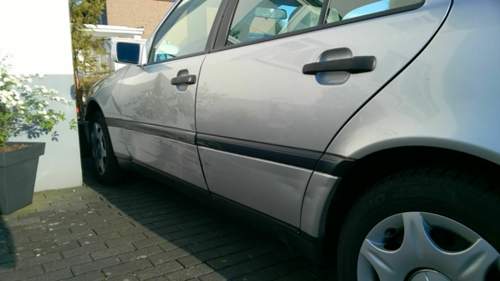

Hier noch ein Foto, halb so schlimm...

die Schäden auf dem Foto sind mit Gebrauchtteilen gut in den Griff zu bekommen. In der Bucht oder beim Mercedes Gebrauchtteile Center in der Farbe gut zu bekommen.
Hinter dem Radauschnitt im Kofferraumseitenteil keine Beulen mehr?

nur die Macken vorm Radlauf unterhalb der Leiste, das kann ich aber gut richten. Gerade gesehen das hier 10km entfernt einer eine silberne Limo schlachtet, direkt mal angefragt, wäre ja mal sehr praktisch. ;)
Die hintere Tür sieht auf dem Bild aus, als könnte man das sogar mit Lack und Drücken von innen (Smartrepair) rausbügeln. Vordere und Koti müssen aber neu.
Hinterer Radlauf... ehrlich, würde ich so lassen. Solange der Lack OK ist, gibt's keinen Rost.
Was ich nicht sehe, weil zu dunkel: Wie sieht denn der Schweller aus?

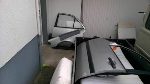

News :D
Gestern beim freundlichen Libanesen von nebenan gewesen, 200€ für einen Kotflügel und die hintere Tür bezahlt. Die Fahrertür gabs gratis, da Unterrostungen hinter der Stoßleiste.
Gestern noch geschliffen, wenn der Lack da ist, geht es weiter. :)
Wp-20160418-19-06-06-pro
Na also, es geht bergauf :cool: Sogar die richtigen Stoßleisten dran!
Will hoffen, dass der Türgriff (sonst passt der Schlüssel ja nicht mehr) weniger widerborstig ist als bei meinem Passattür-Tausch :D

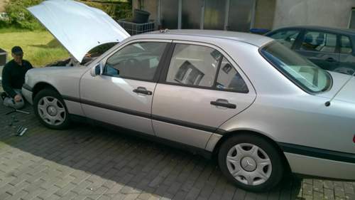

Danke für die Infos, noch einmal einen Nachmittag werkeln, dann kann ich weiter an meinen Bayern rumflicken.... Türen und Koti sind verbaut, Fensterscheibe vorne klar gegen Colorglas gewechselt. Es steht nun noch der tausch der hinteren Scheiben an. Die vordere Tür tausche ich dann irgendwann mal, wenn mir eine gute über den Weg läuft. Was ich beeindruckend fand, war die Tatsache, das trotz 23 Jahren, der Wagen fast nie gewaschen wurde und immer draussen steht kein bisschen Rost zu finden war.
Wp-20160503-17-01-09-pro
Der hatte halt Glück beim Lackiertwerden.
Aber sieht doch schon wieder sehr gut aus, gerade in Anbetracht der Kosten :)
