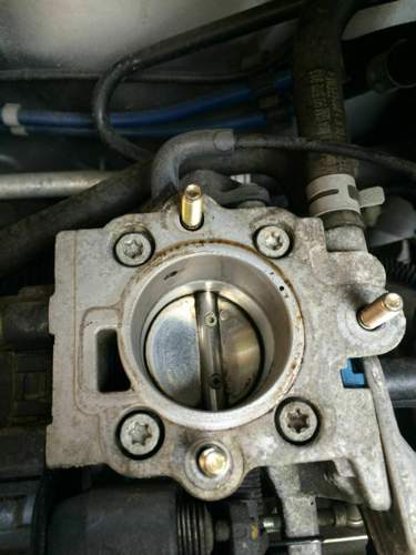

Ruckeln und Leistungslöcher sind bei diesem Motor häufig ein defekter Luftmassenmesser.
Durch den Dreck (Öldunst) der über die Kurbelgehäuseentlüftung kommt, verdrecken Drosselklappe und AGR und der Luftmassenmesser geht kaputt. Der Leerlaufregler kann auch noch Schaden nehmen.
Tausch den LMM gegen einen neuen Bosch-LMM ( die Nachbauten taugen meistens nichts) und reinige die Drosselklappe und die Kurbelgehäuseentlüftung.

Mach erstmal den Luftsammler runter und guck dir die Drosselklappe an. Wenn die versifft ist, kannst du erstmal die Kurbelgehäuseentlüftung und die Drosselklappe reinigen. Vielleicht ist es dann schon besser.
Diese Reinigung ist eh unbedingt nötig wenn du den Luftmassenmesser tauschst.

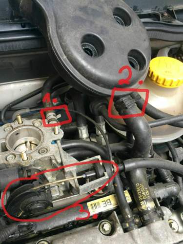

Moin Moin! Habe seit ein paar Tagen ein ähnliches Problem mit meinem "X14SZ" Motörchen.
Nach Kaltstart läuft der Motor auf ca. 1500 Umdrehungen im Leerlauf und bei Betriebstemperatur bleibt er meist auf ca. 1000 hängen. Manchmal geht er dann aber bis auf 800 runter aber meist sehr unruhig. Die Nadel zittert in kleinen Sprüngen, aber nicht immer.
Bei konstanter Fahrt spürt man meist garnichts und der Motor scheint gut zu laufen.
Manchmal scheint er aber bei nasser Witterung allerdings auch schon mal etwas zögerlicher Gas anzunehmen.
Zudem hatte ich Heute mal direkt beim Starten etwas mit dem Gas gespielt und der Motor ging aus und dann erst wieder nach "langer" Orgelei wieder an.
Hatte vorher schon mal festgestellt das am Luftsammler dieses eine dünne Röhrchen (das unterhalb des Kraftstoffschlauchs) abgegangen und das Verbindungsstück gebrochen war. Habe dann mit einem Schrumpfschlauch notdürftig die Verbindung wieder hergestellt, das Problem blieb aber.
Könnte das Röhrchen trotzdem die Ursache sein oder woran könnte es sonst noch liegen?

@toyotahelferlein
Der defekte Unterdruckschlauch kann Probleme machen, meistens ist dann aber der Leerlauf (durch Falschluft) eher zu hoch.
Reparieren solltest du das trotzdem ordentlich. Das Winkelstück kostet selbst bei Opel nur ein paar Cent.
Bei dir klingt es eher danach als hättest du zu fettes Gemisch. Da ist häufig der Kühlmitteltemperaturgeber schuld (der 2-polige fürs Steuergerät).
Die Probleme bei Feuchtigkeit kommen z.B. vor wenn die Zündkabel rissig werden.
Alles in allem passen deine Symptome absolut null zu denen des Threaderöffners. Der hat eine ganz andere Motorsteuerung und keine Zündkabel. Dafür hat deiner keinen Luftmassenmesser.
gruß Acki

Hallo da bin ich leider nochmal zum selbenThema.
War gerade beim FOH und bin etwas sprachlos, schockiert. Das Winkelstück soll es doch tatsächlich "nicht" EINZELN geben, auch nicht nur mit dem Unterdruckröhrchen! Man höre, staune und halte sich fest, NUR mit der "KOMPLETTEN DROSSELKLAPPENABDECKUNG ! Das ist ja mal wieder eine tolle "Geschäftsidee" (?) der Fahrzeugherstellerm !
Eine Preisnachfrage hatte ich mir erspart. Diese Winkelstücke dürften mit der Zeit "alle" über den Jordan gehen, das Röhrchen zum Luftfilter hat ja wohl auch die selben Verbindungsstücke und wohl das "gleiche" Problem.
Hat jemand eine Idee? Das Problem sind ja die verschiedenen Innendurchmesser und da ist es wohl auch nicht so einfach zu improvisieren.
Bitte um "Beistand", Danke!
toyotahelferlein
Moment, das kann doch nicht sein.
Mach doch mal ein Bild was da genau kaputt ist, dann such ich dir eine Teilenummer raus und die legst du dem bei Opel auf den Tisch.

glaube sie braucht den braunen winkel
Ach der. Der ist für die Klappe der Ansaugluft-Vorwärmung, oder?
Den würde ich einfach durch ein anderes Stück Schlauch ersetzen.
gruß Acki
Sorry, wenn ich mich erst jetzt melde, war bis jetzt unterwegs. Es ist der Braune, allerdings ist der Schwarze auf der anderen Seite auch nicht mehr ganz OK. Das längere Röhrchen vom Luftfilter ist noch in Ordnung. Problem sind die unterschiedlichen "Innendurchmesser" der Winkelenden. Werde wohl wirklich improvisieren müssen.
