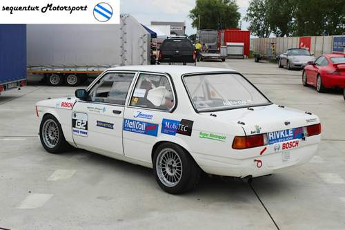

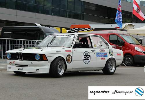

Ich habe einen historischen Rennwagen. Da habe ich ehrlich gesagt andere Probleme als das Ding beim bremsen unter Kontrolle zu halten.
