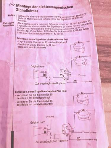

Hi, ich habe leider ohne erfolg versucht, eine Unitec Zweiklanghupe anzuschliessen...
Ich habe das org Kabel mit dem mitgelieferten Relais verbunden, das Relais schaltet auch...
Die Hupe bekommt über die Halterungen Masse.
Von der Hupe geht ein Kabel zum Relais und von dort direkt auf Dauerplus über eine Sicherung.
Wenn ich nun auf die Hupe drücke, schaltet das Relais und gibt auch Plus auf die Hupe, aber die Hupe gibt keinen Ton von sich.
Kann mir jemand auf die Sprünge helfen, ich hab nen totalen Knoten in Kopf

Hallo, einmal wird über Masse geschaltet und einmal über Plus. Musst Du gucken, was bei Dir der Fall ist. Anschluss 87 am Relais ist ja immer gleich belegt mit Weiterleitung Plus an Hupe/Horn. Genauso Kontakt 30/51 am Relais ja immer Dauerpluszuleitung von der Batterie ist.
Kontakt 85 am Relais ist zudem immer die Relaissteuerung (Hupenknopf) nur einmal wird darüber Minus/Masse geschaltet oder aber plus.
Wenn nun über den Hupenknopf Masse gesteuert (geschlossen) wird, dann muss der Pluskontakt des Horns an Kontakt 86 angeschlossen sein.
Wenn über den Hupenknopf (Kontakt 85) Plus gesteuert wird, dann muss der Minuspol des Horns mit Kontakt 86 verbunden werden.
Denke es liegt also wahrscheinlich an der Verbindung von Kontakt 86

Eine kurze Info:
Ich habe die neue "Hupe" gegen die alte getauscht, habe mir die Halter der neuen Hupe so zurecht gebogen das die 2 neue "Hupen" an den Platz der alten passen.
Lt Anleitung wird die Hupe mittels der Schraube mit der sie am Blechhalter befestigt wird mit Masse versorgt, somit liegt die Masse auf der Karosserie. Mein Durchgangsprüfer zeigt mir auch Masse an.
Dann habe ich die Pluskontakte der neuen Doppelhupe untereinander und dann mit dem Relais auf 87 verbunden, von 30 geht ein abgesichertes Kabel direkt zur Batterie.
Das org kabel der alten Hupe habe ich mit dem Relais verbunden, wenn mein Freund nun innen auf die Hupe drückt, schaltet das Relais und es liegt Plus auf der Hupe, also das Relais schaltet den Strom wie gewollt durch.
Das ganze habe ich mittels meinem Durchgangsprüfer gecheckt, Plus kommt da an wo es hin soll und Masse zeigt er mir auch an.
Nach meinem wissen sollte die Hupe nun eigentlich einen Ton von sich geben, was sie aber nicht tut.
Ich werde die tage mal extra Masse anlegen und schauen ob es evtl an mangelnder Masse liegt. Was ich nicht verstehe, ist was ich lt Anleitung mit dem org Horn machen soll, da es sich nicht mehr am Auto befindet.
Irgendwie ist das gerade ein Buch mit 7 Siegeln, ich habe nen Knoten im Kopf.
Ist das Auto von nem guten Kumpel ;-) Komme mir etwas "dappig" vor...
