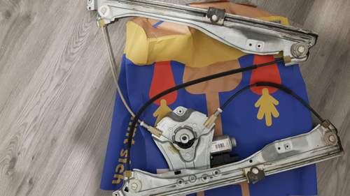

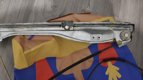

Ist am Motor ein kleines Steuergerät dran ? An dem neuen auch ? Bilder vom ganzen Krims Krams ?
Wenn ja tauschen .
Mit der Reno Software sollte sich der Fensterheber eventuell ansteuern lassen .
Alten Fensterheber mit Motor habe ich Zuhause. Augenscheinlich nichts gerissen o.ä.
Die mech. Einheit mit Motor ist von Inteva.
Der Anschluss für den Stecker (wahrscheinlich das besagte Steuergerät) ist von Marelli.
Fotos kann ich gerne morgen Abend posten.
Neuer Fensterheber und Foto. Da muss ich gucken, wie ich das mache.
