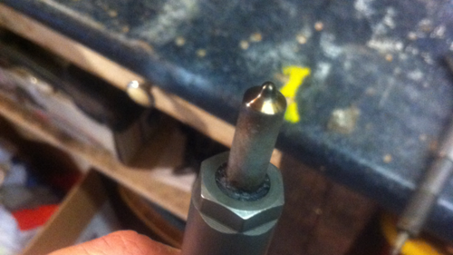

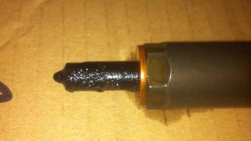

Ok. Evtl sind auch die Injektoren derart verkokt, dass es ruckelt. Ich habe meine vor 2 Monaten mal ausgebaut. Die laufruhemessung hat zwar leichte Abweichungen ergeben, aber die Diagnose sagte alles im Toleranz Bereich.
Hier mal vorher und nachher. Bisher ruckelt nix mehr.
Injektoren habe ich auch im verdacht bei mir....
