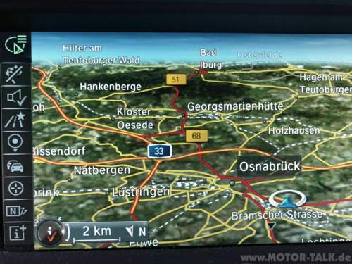

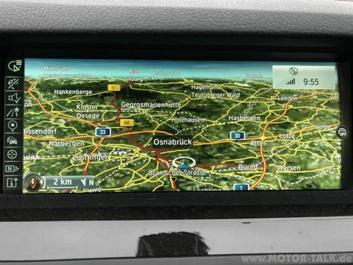

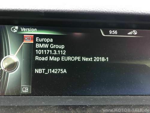

seit dem Kartenupdate letze Woche auf Next 2018.1 ist
die Satellitenansicht bei der Zoom-stufe ab 2km sehr unscharf.
die Navigation an sich sowie RTTi etc. funktioniert reibungslos wie vorher
ich habe bereits unter dem Menüpunkt Connected-Drive die Daten Aktualisiert.
Dies ergab jedoch keinerlei Verbesserungen.
evtl. hat ja einer von euch den Fehler bei früheren Updates gehabt
F11 LCI Bj 12.2013
Img-2126
Img-2127
Img-2128
Autohaus hat sich gemeldet , in München ist wohl bekannt das die 2018-1 diesen Fehler enthält.
Eine Lösung kommt erst mit der 2018-2
Mir wird jetzt die 2017-2 wieder aufgespielt.....

Habe das selbe Problem seit dem Update auf Next 2018.1 (über Connected Drive heruntergeladen) F10 LCI 07/2014
Eine Aktualisierung der Daten hat auch nicht geholfen.
Allerdings ist es nicht überall der Fall. Teile von Ostdeutschland z. Bsp. Sachsen Chemnitz oder Mecklenburg Ostsee werden bei mir scharf dargestellt. Navigiere mal über die interaktive Karte dahin.
BaWü und Bayern sind komplett verschwommen.

@Neurocil & @tombo1 Ich habe mich bereits mit Connected Drive in Verbindung gesetzt deren Vorschlag war einmal komplett neuer Download und frischer 64Gb Stick (wichtig das es 64Gb sind warum auch immer) wenn das immer noch keine Verbesserung ergibt zum Freundlichen.
Ich werde jetzt erstmal neu Installieren und hoffen das dass was bringt
das ist bei meinem 320d Navi Prof. auch der Fall und lässt sich nicht lösen. Das betrifft aber nur den Maßstab 2km, stelle mal auf 5 km und alles ist gestochen scharf. Ich vermute, dass einfach die Datenmenge des Updates zu groß war (deswegen auch der 64Gbit-Stick).

Eine erneuter Download + Neuinstallation hat leider auch nichts gebracht da kommt die Meldung das auf dem USB Stick keine neueren Daten vorhanden sind. Man müsste wahrscheinlich erst die alte 2017/2 noch mal aufspielen.
Die hab ich aber nicht mehr....

Wenn die Darstellung mit der 2017/2 wieder scharf ist, dann wäre die 2018/1 entweder fehlerhaft oder der Navirechner kommt an seine Grenzen und kann es nicht weiter auflösen bei der Datenmenge...könnte das sein?
