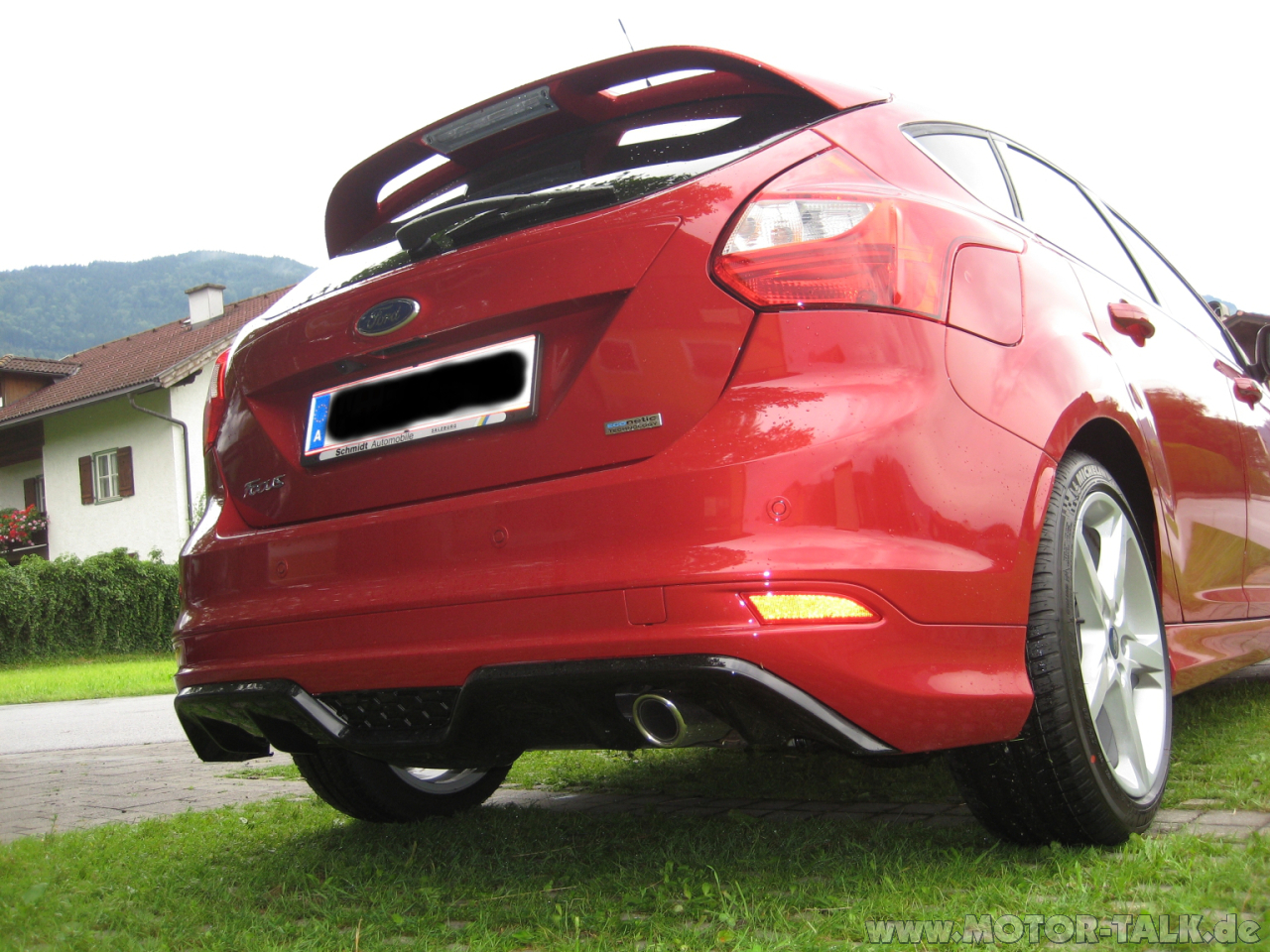

Heute habe ich nun das obere Schürzenteil lackiert wiederbekommen.
Die kompletten Montagearbeiten dauern etwa 45 Minuten und sind locker alleine zu bewältigen, wenn man keine zwei linken Hände hat
Machen wir uns erstmal an die Demontage des alten Heckansatzes. Zuerst werden die beiden Klipse herausgenommen, die sich links neben dem Auspuff und auf der Gegenseite links befinden. Die Klipse sind Zweiteilig. Ein Metallteil, ein Plastikteil. der Kopf ist aus Metall und wird vorsichtig rausgezogen, während das Plastikteil an Ort und stelle bleibt. Ist schwer zu beschreiben, wenn mans vor sich hat, ist klar, was ich meine.
Die Schrauben im Radkasten sind so ungünstig, dass man mit einem Schraubenzieher nicht gut hinkommt, weil der Reifen im Weg ist. Bei mir konnte ich die Schraube aber mit dem Finger lösen. Falls es nicht klappt braucht ihr entweder einen kurzen Schraubenzieher oder das Rad muss ab
Das auf beiden Seiten wiederholen.
Das wars auch schon. Wir haben also 2 zweiteilige Klipse und zwei Schrauben. Gut aufheben!
Nun am Besten an der Radseite Anfangen und die Schürze vorsichtig zu einem hin ziehen. Also waagrecht ziehen. An der Stelle ists am einfachsten. Hier sind nur 2 Haltenasen ganz oben am Heckansatz, die in den oberen Stoßststangenteil eingerastet sind. Die lassen sich recht leicht lösen. Das gleiche am Besten erstmal auf der Gegenseite wiederholen.
Etwas kniffliger ist es, die weiteren Haltepunkte zu lösen. Ich hab mir dabei einige an der alten Schürze zerbrochen oder verbogen. Es geht am Besten, wenn man den Schürzenansatz leicht hoch drückt und vorsichtig dann waagrecht wegzieht. Im Anhang 1 seht ihr die Befestigung.
Anhang 2 zeigt das nackige Heck
Nun brauchen wir noch ein paar Teile von der alten Schürze: Die Reflektoren. Die gehen leicht raus mit einer Zange. Nicht in der Anleitung ist erwähnt, dass wir auch die beiden Metallklammern brauchen die sich dort befinden, wo die Schürze am Radkasten angeschraubt ist. Die gehen etwas schwer mit einer Zange ab.
An den Ecken zum Radkasten der neuen Schürze ist die Stelle, an der dann die Schraube durch geführt wird, wird zuerst das Klebeband entfernt, das seitens Ford dort angebracht ist.
Die vorher von der alten Schürze entfernten Teile kommen schonmal an die entsprechende Stelle an der neuen Styling-Schürze. Also Reflektoren und Klammern
Die neue Schürze nun am Heck anbringen, so wie die alte entfernt wurde. Erst mittig andrücken, aber nicht einrasten lassen, dann nach außen arbeiten und am Rad fest reindrücken. Schließlich alles fest andrücken. Rastet deutlich ein. Wie das aussieht in Anlage 3
Als letztes brauchen wir das schwarze Hochglanz-Teil, den Diffusor. Am besten etwas unterlegen, damit es nicht zerkratzt, wenn ihr doch nochmal absetzen müsst.
Wichtig zu wissen, ist dass die Stellen, die später hinten hoch gehen recht fest einrasten, wenn man sie auf den lackierten Teil setzt, unten jedoch nicht.
Aus dem Grund sollte man den Diffusor erst mit dem oberen Teil vorsichtig ansetzen, aber noch nicht einrasten. Nun erstmal schauen dass unten die dreieckigen Laschen in die dafür vorgesehenen Schlitze reingehen. Es sind 6 Laschen. Wenn das unten passt, kann man oben den Diffusor fest andrücken. Auch hier rastet alles hörbar ein.
Mit beigelegt sind ja noch 6 Klammern. Die schiebt man jetzt auf die dreieckigen Laschen auf. Dabei liegt man am Besten hinter dem Auto und drückt sie mit wiegenden Bewegungen soweit rein, bis der Diffusor fest mit dem Schürzenansatz verbunden ist. In der Anleitung ist das ganz nett beschrieben im letzten Punkt.
In Anhang 4 seht ihr das Ergebnis.
Ich werde morgen noch Bilder vom kompletten Auto von hinten bei Tageslicht hochladen.
Falls noch Fragen oder Anregungen sind, gerne her damit
Ich hoffe euch hat diese kleine Anleitung gefallen und hilft euch bei eurer Entscheidung weiter, falls ihr selbst vorhabt, die Styling-Paket-Schürze anzubringen. Ich denke das kann jeder bewerkstelligen, der schonmal ein wenig am Auto gebastelt hat. Schwer ist das wirklich nicht.
Sneff
Sehr gut beschrieben und gut ausschauen tut´s auch
Danke
Hier noch 2 Fotos.
Wie das Heck ohne die lackierten Schweller wirkt, muss ich erst noch schauen. Erstmal muss sich die neue Optik setzen
Wie man auf dem 2. Foto sieht, schaut der (bei mir jetzt zum Glück schwarze) Endtopf immer noch durch, wenn man leicht vertieft dahinter steht oder halt entsprechend weit weg ist. Durch das schwarzlackierte fällt er aber so gut wie gar nicht mehr auf und verlängert sogar optisch die Schürze weiter nach unten.

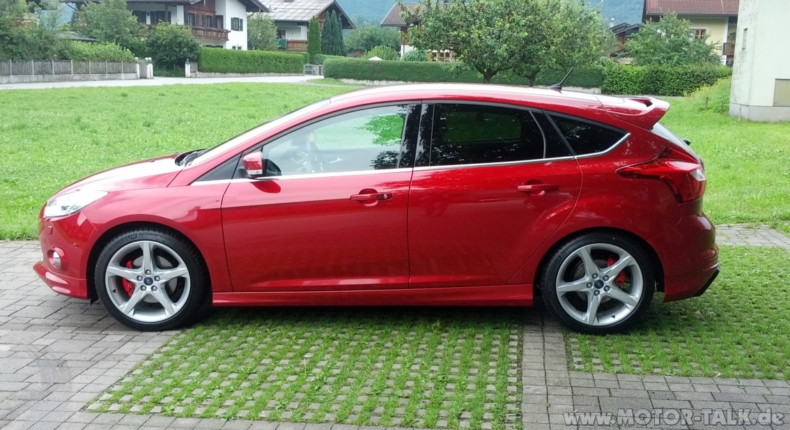

Jetzt würde ich aber doch gerne mal den Preis kpl. mit Lack etc wissen
und wenn möglich ein Foto mit der Seitenansicht deines Focus sehen !
Danke
Gruß Free
Na ich hoffe du kommst denn zu den Treffen in Bamberg. Würde ich gerne mal live sehen.
Insgesamt 480 Euro
Könnte jemand beim letzten Bild die Original-Seitenschweller auf weiß lackiert faken ?
(Bin in der Beziehung ziemlich talentfrei )
Irgendwie passt das jetzt von der Optik her nicht optimal zusammen, finde ich ...
Würde so hier aussehen in etwa, hoffe die Verwendung des Bildes ist für Sneff okay
Danke, ja jetzt passt die Seitenlinie wieder .
Jetzt ist Sneff dran mit der Umsetzung in real (incl. der Ecken der Frontstoßstange )
