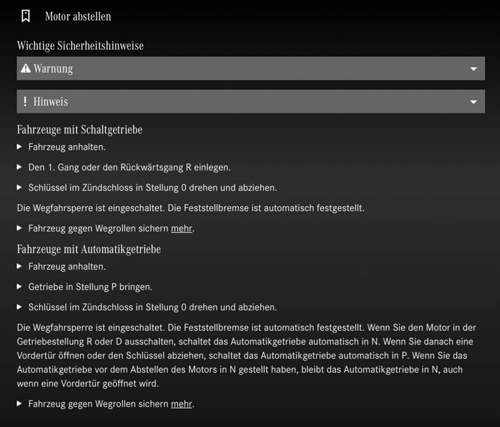

Beim „super tollen“ Start-Stopp-System - wenn ich bei Fahrtende die Position P einlege geht der Motor aus und gleich wieder an sobald ich in „P“ bin - ist das normal / kennt das jemand und was hat das für einen Sinn??
Ansonsten habe ich schnell begriffen wie das System funktioniert, jedoch sehe ich in diesem Fall wenig Logik hinter der Aktion.
Noch mal... System ist aktiv, ich möchte anhalten und den Wagen abstellen. Ich trete die Bremse (ohne Hold-Funktion) nur leicht damit der Motor nicht aus geht, drücke dann im Stand die „P“ - Taste und der Motor geht quasi in Start-Stopp wie gewöhnlich aus und gleich wieder an! Warum??
Ich hoffe ich konnte es halbwegs gut erklären und jemand stellt sich ggf. die selbe Frage.

Warum gehst du denn in P beim Abstellen? Stehen bleiben und Schlüssel abziehen, dann geht der automatisch in P und die Feststellbremse zieht an. Ich habe, glaube ich, noch nie den P-Knopf betätigt im Alltag..

Das ist eine Schutzfunktion von Mercedes.
Man soll „nicht übersehen / vergessen“, dass der Motor noch „an“ ist.
Das gilt für „P“ als auch das Abschnallen.
Aber wie auch Befner sagt, tut das gar nicht not..

Korrekt, das ist auch bei den Hybriden nach e-Fahrt so. Wenn abgeschnallt, Tür geöffnet, ... wird springt der Verbrenner an um aufmerksam zu machen, dass das Fahrzeug noch an ist.

P "parkt" das Fahrzeug, es rollt nicht mehr weg, der Motor kann aber trotzdem noch laufen. Wenn aber Start/Stop aktiv ist, kann es ja sein, dass der Motor gerade aus ist. Wenn nun jemand P wählt und denkt dass das Fahrzeug aus ist, aussteigt und weg läuft würde das Fahrzeug irgendwann bei unterschreiten einer gewissen Bordnetzspannung den Verbrenner wieder aktivieren. Deshalb geht bei bestimmten Aktivitäten der Verbrenner immer automatisch an um dran zu erinnern, dass das Fahrzeug noch nicht vollständig "abgestellt" wurde.
