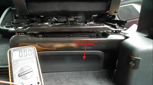

Beim „super tollen“ Start-Stopp-System - wenn ich bei Fahrtende die Position P einlege geht der Motor aus und gleich wieder an sobald ich in „P“ bin - ist das normal / kennt das jemand und was hat das für einen Sinn??
Ansonsten habe ich schnell begriffen wie das System funktioniert, jedoch sehe ich in diesem Fall wenig Logik hinter der Aktion.
Noch mal... System ist aktiv, ich möchte anhalten und den Wagen abstellen. Ich trete die Bremse (ohne Hold-Funktion) nur leicht damit der Motor nicht aus geht, drücke dann im Stand die „P“ - Taste und der Motor geht quasi in Start-Stopp wie gewöhnlich aus und gleich wieder an! Warum??
Ich hoffe ich konnte es halbwegs gut erklären und jemand stellt sich ggf. die selbe Frage.

Damit jeder sich mal eine Vorstellung über den Energie-Haushalt, sowie die wechselnden Belastungen seines Starterakkus machen kann, hängt hier ein Foto vom Stromverbrauch bei stillstehendem Motor (incl. Lima) mit drann.
Beachten sollte man noch, das andere Foto vom Anlasserstrom bei betriebswarmen Motor ... die angezeigten
102,4 Ampere sind nur die halbe Wahrheit ... der Anzeigewert wurde gedeckelt und beträgt z.B. im Winter das 2- 3 fache dieses Stromverbrauches.

Das ist eine Schutzfunktion von Mercedes.
Man soll „nicht übersehen / vergessen“, dass der Motor noch „an“ ist.
Das gilt für „P“ als auch das Abschnallen.

P "parkt" das Fahrzeug, es rollt nicht mehr weg, der Motor kann aber trotzdem noch laufen. Wenn aber Start/Stop aktiv ist, kann es ja sein, dass der Motor gerade aus ist. Wenn nun jemand P wählt und denkt dass das Fahrzeug aus ist, aussteigt und weg läuft würde das Fahrzeug irgendwann bei unterschreiten einer gewissen Bordnetzspannung den Verbrenner wieder aktivieren. Deshalb geht bei bestimmten Aktivitäten der Verbrenner immer automatisch an um dran zu erinnern, dass das Fahrzeug noch nicht vollständig "abgestellt" wurde.
