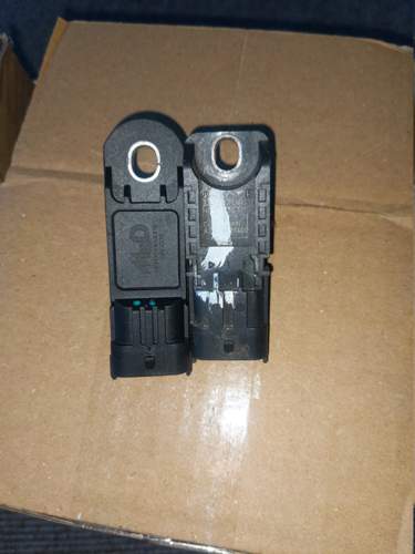

Hallo @Plusgolfer2010,
ich habe nicht den Sensor gemessen. Da ich einen neuen Sensor dran gesteckt hatte und der (permanente) Fehler blieb (P0096), gehe ich erstmal von einem korrekten Sensor aus. Ansonsten (wenn es der Sensor wäre), hätte der Fehler doch sofort verschwinden sollen?
Im Moment nehme ich einen unbekannten Fehler (vlt. im Kabel) an. Falls ich irren sollte, bitte ich um Kritik.
Aber eine Überprüfung des Sensors (abgesteckt) wäre nicht schlecht. Wie kann ich einen Sensor (siehe Bild) vermessen? Meine erste Idee wäre die korrekte Spannung (5V oder ?) drauf zu geben um dann zu messen wieviel Spannung auf dem Ausgang anliegt. Hier habe ich was zu Temperatur-Sensoren gefunden.
Was ich gemessen habe, war der Stecker (mit abgestecktem Sensor) der vom Auto/Steuergerät kommt. Leider habe ich keinen blassen Schimmer was korrekte Werte wären. Es gibt ja nirgends frei verfügbare Dokumente für das eigene Auto.
Was kann ich tun um den Grund für P0096 zu finden? Den Sensor getauscht zu haben hat nichts gebracht. Muss der Wagen rollen um einen permanenten Fehler nach Reparatur zu löschen? Eine lange Probefahrt ist im Moment nicht drin da der Wagen abgemeldet ist.

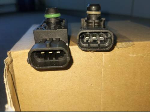

Mich wundern gerade etwas die optischen Unterschiede.
Welcher Hersteller war das Altteil, lese ich Continental, und welcher Hersteller das Neuteil?
@Picard155 Von Conti ist das Altteil.
Das Neue ist von Meat&Doria.
Es passt aber das von Conti sitzt 'satter'. Ich tausche das Meat&Doria gegen ein Original aus, sobald der Fehler gefunden ist.
@derdieseler
Glückwunsch, Du hast soeben deinen Fehler gefunden!

@Picard155 Der Nachbau kommt wieder raus. Der bleibt nicht drin. Dient nur um zu schauen ob sich der Fehler ändert/verschwindet. Und das tut er nicht. Der Originale ist wohl heile, tippe ich.
