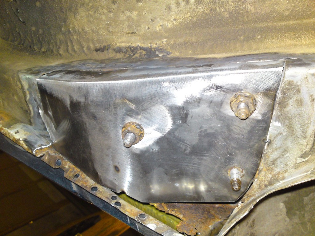

ich würde an deiner stelle erstmal bilder posten. einen schweller muss man in den wenigsten fällen KOMPLETT tauschen. man kann auch das einzelne stückle rausflexen und ein passendes bleche einschweissen.
als beispiel:
so hat mein fussraum auch ausgesehen.
http://www.porno-karre.com/.../big_24724249_0_1024-768.jpg
grosszügig rausgeflext, blech passend zurechtgeflext, eingeschweisst, naht verschliffen....
http://www.porno-karre.com/.../big_24724257_0_1024-768.jpg
solange da nix alá patch work drübergepfriemelt wird ist so eine reperatur durchaus fachgerecht und kosten/nutzen neutral. is halt das geschäft ein blech anzupassen wens ne besondere form hat: http://www.porno-karre.com/.../big_24743540_0_1024-768.jpg aber wiegesagt das geht ganz gut und es muss nur die eine stelle gemacht werden. bei einem einfachen schweller oder einem einfachen loch im bodenblech würd ich das eher machen lassen. weil: es geht eben schneller und kostet somit weniger.

so schlimm wie deiner sieht meiner glaub ich nicht aus. ich bin halt davon ausgegangen, wenn man an 3 stellen 5x5cm bleche einpassen muss, dann kann man auch gleich sehr großzügig ausschneiden und 1x einpassen.
und ich schwitz hier schon blut und wasser, der der karrosseriebauer von mir 1000euro haben will oder mehr.
danke euch.
wen wirklich die bleche komplett getauscht werden dann sind 1000€ da LOCKER drinne!
deshalb GROSSZÜGIG um den rost rausflexen, blech anpassen, reinschweissen, verschleifen, behandeln und gut is. wiegesagt mach mal bilder und mess das ganze mal aus. und dann würde ich nicht zum karosseriebauer gehen. gibts bei dir keine selbsthilfe werkstatt? da mal fragen ob dir da einer zur hand gehen kann. das ist alles kein hexenwerk. wen du mit pilgerschritten punktest dann kann das auch ein absoluter laie. so ein bleche ist ganz einfach gesagt: hinhalten, abdrücken, feddich. und dann halt punkt um punkt. eine ganze naht ziehen ist eh lt tüv "verboten". die frage ist halt dann wer es sieht wens verschliffen ist.
