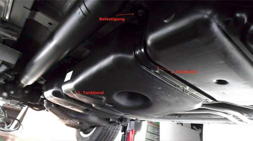

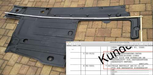

Bei mir war ab Werk die Schwellerverkleidung unter der Schiebetür verzogen. Habe es damals reklamiert und ein neues Teil wurde bestellt und ausgetauscht. Die neue Verkleidung ist zwar deutlich besser aber auch nicht perfekt. Offenbar gibt es bei den großen Kunststoffteilen für die Unterbodenverkleidung Passformprobleme.
In der 2-jähr. Werksgarantie zahlt der :) die neue Unterbodenverkleidung.
In der zusätzl. 3 jährigen Zusatz-garantie für 2.000 € aber nicht mehr.

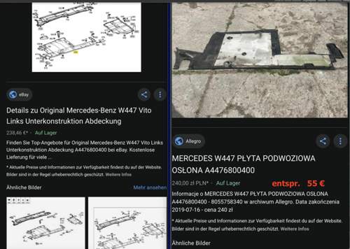

Da mußt du dir selbst eine für 205 € bestellen.
Oder du holst dir eine neue in Polen für 50 €.

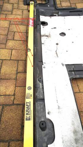

Die neu gelieferte Verkl. ist dann bereits im Pappkarton ca. 10 cm krumm und verzogen ...
wenn sie dann festgeschraubt ist dauert es paar Tage und sie schlägt seitl. genauso Wellen wie die bereits reklamierte Plastplatte.
Der Schlamm und das Regenwasser läuft dann auf die Platte unterm Fhrzg. die weiße Dämmung ist dann
dauerhaft naß und dunkel verschlammt.
p.s.:
die einfachste Lösung für den :) ist ... weglassen der Schutzplatte, sie ist sowieso nur in Avantgarde-Ausf. verbaut und seit der 25 Liter Harnstoff-Tank untergebaut wurde passt sowieso keine Platte mehr unten angebaut.
Die Salzbrühe im Winter erledigt dann ihre "Arbeit" auf den Aluteilen und zerfrißt die Oberflächen.

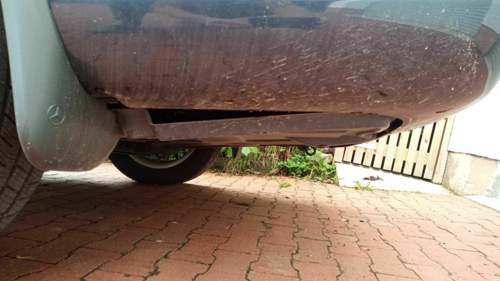

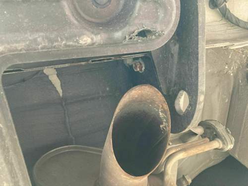

Themenstarteram 17. Mai 2021 um 18:05
Anbei das versprochene Bild. Auf dem ersten Bild erkennt man den erwähnten seitlichen Überstand.
Auf dem zweiten Bild sieht man abgeschmolzenes Kunststoff durch den Auspuff, was ich auch komisch finde.
Bin gespannt auf Eure Meinungen.

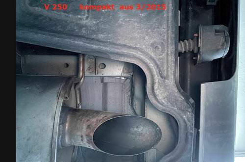

Je nach Modell sind die Abdeckungungen sehr verschieden. Anbei meine kurze Variante V250 kompakt aus 3/15.
V250 kompakt
70 l Dieseltank

@Mr_P_0711 schrieb am 17. Mai 2021 um 20:05:09 Uhr:
@Pahul: der Tank ist unter der seitlichen Verkleidung, die von rus7h erwähnt wurde, oder?
sieht aus, als wäre die Verkleidung an der Ecke mit der Stoßstange nicht richtig verschraubt.

@Mr_P_0711 - Ich hänge mal ein Foto von meinem an. Das Foto habe ich auch an die Werkstatt weitergeleitet mit der Bitte um eine Mangelbehebung.
Vito W447_Unterbodenverkleidung hängt
scheint ein systematischer Fehler zu sein, das wurde ab 1/2021 geändert, da wurde diese Ecke verschraubt. Ob dies davor auch war weiß ich nicht.
