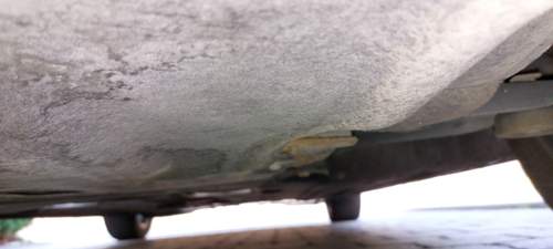

Mein Focus ist nun 5 1/2 Jahre alt, 45t km auf dem Tacho. Laut der Zeitschrift Auto Motor Sport sind die Spaltmaße am Unterboden zu bemängeln, die Hohlraumversiegelung wäre kaum vorhanden. Man solle in Korrosionsschutz investieren, wenn man ihn lange fahren wolle. Das habe ich mal zum Anlaß genommen, um meinen Unterboden genauer zu betrachten. Ich habe einige Bilder gemacht. Ich würde mich freuen, wenn ihr mal kurz drüber schaut, ob das alles noch im grünen Bereich liegt und wie es bei euch ausschaut im Vergleich. Der TÜV-Prüfer im Mai meinte, unbedenklich nur etwas Flugrost. Wagen steht in der Garage, hat wenig Salz gesehen (Niedersachsen), Garage wird belüftet. Ich möchte meinen Focus möglichst lange fahren, und noch viel Freude an ihm haben. Danke für Euer Fachwissen und Eure Meinungen.

Nach 5,5 Jahren eher normal und da jetzt weitere Vorsorge zu treffen eher schwierig.
Wenn dann hätte man sinnvollerweise sofort nach Neukauf Vorsorge treffen müssen.
Hatte meinen Neuwagen, kein Ford, nach Neuerwerb an allen möglichen Stellen von unten mit Sprühwachs behandelt. Sieht nach 6 Jahren noch top aus.
Habe meinen Mk3 (FL von 2014)auch gleich konserviert selbst u.der sieht dadurch noch deutlich besser aus wie dieser hier im Bild,allerdings auch nur 4 Winter(salziges Erzgebirge) gelaufen ,seitdem nur Sommerbetrieb.
Vorsorge sollte man immer gleich machen wenn er neu ist.

Wer anders denkt u.etwas tut wenn er sein KFZ länger behalten will statt einen braunen Unterboden u.Achsen der hat am Ende das bessere u.besser im Wert stehendes KFZ.
Die Karosse selbst ist ja selten schnell betroffen,es sind Motorträger,Hilfsrahmen und die gesamte Fahrwerkskonstruktion die gammelt.

Brantho korrux 3in1 und du hast länger Freude.
Die Rostspuren sind Stand der Serientechnik.
