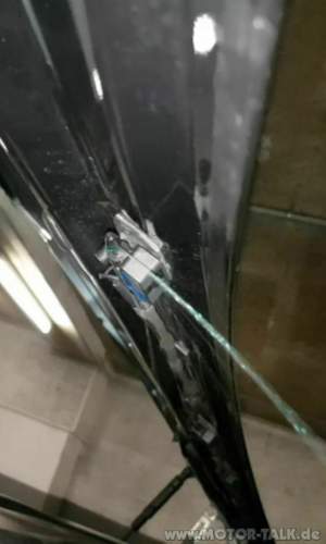

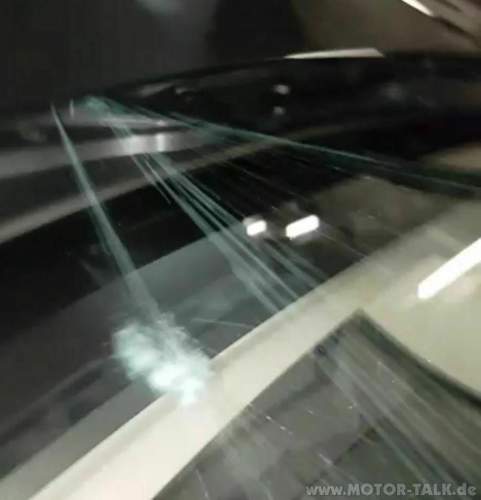

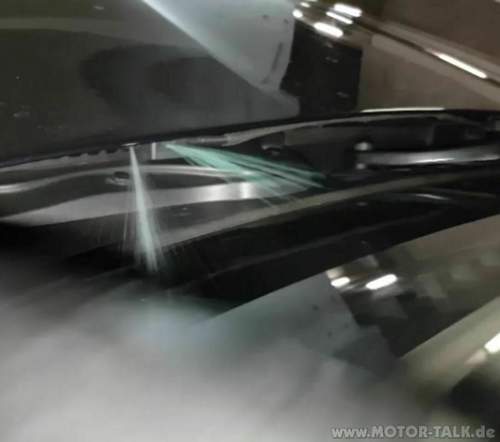

Es geht um die Düse vor dem Fahrer. Ich werde die Bilder sprechen lassen.
Was denken Sie? Komish?

OK, der Druck im dem Scheibenwaschanlage ist niedrig, es pisst wie eine alte Dame. Wie Sie gesehen haben, bemerkte ich zwei separate Jet-Streams von der Düse auf der Fahrerseite.
Eine nähere Untersuchung ergab, dass eine Fraktur in der Düse. Es erschien in diesem Winter von selbst.
Kennt jemand andere mögliche Fehler für Niederdruck in der WindschutzScheibe Waschanlage des F10/F11?
Das aus der Düse zwei separate Strahlen rauskommen ist gewollt. Das sollte auch bei den anderen beiden Düsen so sein, sodass insgesamt sechs Wasserstrahlen auf der Scheibe aufkommen.
Dass die Scheibenwaschanlage nicht mehr den ausreichenden Druck erbringt, liegt vermutlich daran, dass die Siebe im Waschwasserbehälter verstopft sind. Dadurch fließt dann eben nicht mehr die ausreichende Menge Wasser. Das kommt leider häufiger vor, ich selber durfte mich vor ein paar Monaten auch damit rumplagen, d.h. alles ausbauen und reinigen.

Die Düsen sind alle baugleich.
Da sie in Reihe verbuden sind, hat jede einen Eingang und Ausgang.
Bei deiner letzen Düse ist der Ausgang undicht.
Dadurch kann nicht genügend Druck aufgebaut werden.
Ich vermute auch, dass es immer etwas dauert bis Wasser kommt, wenn man am Hebel zieht.
Bei mir war der Ausgang auch nicht dicht. Es kam nichts raus, aber die Düse zog über den Ausgang Luft.
Dadurch lief das Wischwasser immer zurück in den Behälter und es dauerte, bis es wieder oben war.
Hab den Ausgang der letzen Düse einfach mit einem Stopfen verschlossen.
