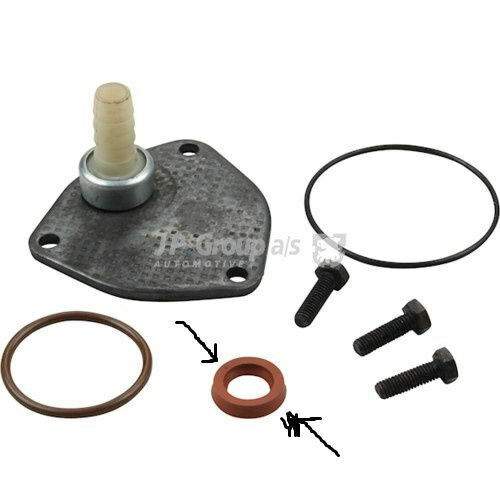

Habe mir jetzt nen neuen Deckel mit Stutzen und neuen Dichtungen geordert , den ich Anfang der Sommersaison montieren werde. So lange steht der Wagen noch im Winterschlaf und bleibt stehen
ich denke da liegt das Problem wo er Luft zieht, fals nicht kann ich immer noch ne komplette Pumpe kaufen.

Themenstarteram 8. Januar 2021 um 18:35
hier im Anhang mal ein Foto
wo kommt die markierte Dichtung hin verbaut
Tmedia-268-1117150610-bmp
Themenstarteram 9. Januar 2021 um 15:07
Auf was sollte ich achten beim Aus- und Einbau der Pumpe ?
so wie beim Wechseln des Deckels und der Dichtungen
Moin
Ich glaube nicht das es an der Pumpe liegt, wie beschrieben liegt da ein Rückschlagventil in der leitung.Die Pumpe selber ist eine Flügelzellenpumpe soweit ich mich erinnere, die hält von der Konstruktion her schon nicht dicht.
Meist liegt es an den Anschlüssen der Unterdruckpumpe am BKV selber, oder halt das Rückschlagventil wie beschrieben. Bei mir zischt es, anderes Fahrzeug, direkt am BKV ab, das Plastikrohr ist undicht. Whrend der Fahrt merkt man nichts, erst nach einigen Stunden Stand.
An der Pumpe selber gibt es nicht viel zu beachten, außer das das Anschlußröhrchen oben gerne Spröde wird und schnell abbricht beim Demontieren.

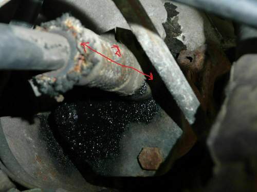

Wo her bekomme ich den Gewebeschlauch .
Ich hab hier mal ein Beispielbild . Ist nicht von meinem Auto.
Ich markiere mal den Schlauch den ich meine
Bild #210075768
Moin,
wenn es bei Berührung zischt, sind gerne auch die Schlauchstutzen angerissen. Würde ich mit überprüfen.
Zusätzlich evtl Überdruck auf das Unterdrucksystem geben und mit Leckspray nach Undichtigkeiten suchen. 0.5 bar sollte das System an Überdruck aushalten.
