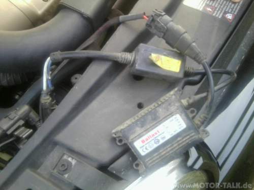

Hallo, an einem 1,4L 16 V der gerade gekauft wurde gibt es einen Blindstpfen (Schraube im Schlauch) im Unterdruckschlauch kurz vor dem Bremskraftverstärker. Was könnte da dran gehören?
Ein weiterer Unterdruckschlauch (Foto) kommt von einem Unterdruckventil unter der gelben Öse des Ölmessstabes (Foto) und hängt dann so im Motorraum rum. Das Ventil selber ist auf dem Bild leider nicht zu sehen, da keine Taschenlampe bei der Hand.
Wagen ist ein Anfängerfahrzeug und ich traue dem Braten nicht so ganz.
Bremse HA ist fertig und die Kupplung auch nur grenzwertig. Wobei der Motor scheinbar rund läuft.
Ausserdem "hängt" da im Motorraum noch folgendes Bauteil von "Ballast" rum, welches ich den Scheinwerfern zuordnen würde. (Foto 0313)
Wo gehört das festgemacht??
Würde mich sehr über eure sachkundigen Hinweise freuen.

Mahlzeit. Das "Ballast Ding" wird / sieht stark danach aus / ein Überbleibsel oder gar ein verbauter Xenon Nachrüstsatz sein. Raus damit, ist nicht zulässig. Gibt nur Ärger ;-)
Wegen der Unterdrucksache : Kann es sein, dass da jemand das AGR Ventil abgeklemmt hat bzw. totgelegt hat ? Ist meine Vermutung. Wenn du an dem Schlauch des BKV (etwas dickerer Schlauch) 2 kleine auf einander folgende Anschlussmöglichkeiten hast für U-Druckschläuche, müsste auf einem ein kleiner grüner Stöpsel draufstecken und der 2. ist für die Ansteuerung des Magnetventils für das AGR. Wenn das AGR zu ist, wird wahrscheinlich jmd. den Schlauch wild rumhängen lassen haben, weil er sonst rumzickt. Halt mal zu den Schlauch und schau mal ob er in den Keller geht mit der Drehzahl. Dann würde ich sagen ist das AGR abgeklemmt. MFG, Max

Laut neuem Besitzer verhält sich die Beleuchtung wohl Xenon artig. Ich muss die Tage mal selber sehen. Musste erstmal Googeln um überhaupt aufs Lich zu kommen. Dachte zuerst an eine Marderfalle oder son Kram.
