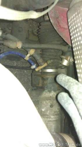

hab mal an meinem V70/1 rumgebastelt.
er läuft momentan etwas unrund und get gerne mal aus...
*nerv*
habe da einen losen stecker gefunden den ich auch zuordnen konnte und einen losen unterdruckschlauch dessen anschluss ich nicht finden kann. hab den dann, so mir nix dir nix, hochproffesionell mit isolierklebeband luftdicht abgeklebt. nu läuft der motor etwas besser...
wie gesagt: ETWAS BESSER
meine frage:
wo gehört dieser unterdruckschlauch hin?
sitzt hinterm LMM im ansaugrohr.
siehe bild
Biddeschön....
Bild 1:
Man sieh den 'weißen' dünnen Kunststoffschlauch unterhalb des Ansaugs (gleich nach dem LuFi).
Am Ansaug ist der mit einem Gummischlauch-Wikel angesetzt.
Geht in einen schwarzen Schlauch etwa 7-8cm unterhalb des NW-Sensors.
Bei liegen da noch 2 Wasserschläuche für den LPG-Verdampfer
Ich kann nur ertasten, das dieser schwarze Schlauch auf dem Getriebeanschluss (Automat) liegt und in Richtung Spritzwand geht.

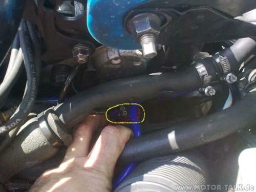

Bild 2:
Da wo mein schmuddeliger Stinke-Finger hinzeigt, geht der Schlauch am Block nach unten weg und ist 'irgendwo' aufgesteckt.
Ich kann das leider nicht detaillierter verfolgen, sonst müsste man da alles möglich abbauen.
Auch leider hab ich im Moment keinen Zugriff auf 'Watt-Iss?, weil mein Mainboard platt ist und ich seit Tagen alles über den Schläpi mache - da ist das leider nicht drauf ....
Jetzt dürfen wir alle weiterrätseln, wozu dieses Schläuchlein denn nun gut ist ....
Irgendeinen Sinn wird er haben ....
Der Druckschalter für den Turbo sitzt bei mir übrigens am LuFi-Kasten.
Bild 1, rechts oben an der Ecke, links neben dem Verriegelungs-Clid für den Deckel.
U. a. ein Gummischlauch geht von da auch an den Ansaug.
Etwas verdeckt, man sieht aber das Loch links im Ansaug.

Schau mal unterm Leerlaufregler nach...da gehen einige Unterdruckschläuche dran und ab.....

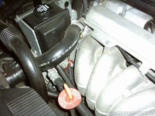

bei meinem Motor (auch Turbo, aber 855) geht von der Anlage her der Schlauch auf dem Bild vom Ansaugschlauch (wo er ja sitzt) zum Ladedruckregelventil auf die Mitte.
DAs ist das Dingsi direkt am Luftfilterkasten, das 3 Anschlüsse für Unterdruckschläuche hat.
nur sind bei mir die Unterdruckschläuche (bis eben eine Ausnahme) alle komplett schwarz (und meist komplett aus Gummi)
Vom SCHLAUCH her- so ein Schlauch (also nur die Art des SChlauchs mit den schwarzen gebogenen Anschlußkappen) verbindet bei mir die Einspritzrail mit dem Ansaugkrümmer.....
kann dir heute abend Fotos machen (wenn dir bis dahin nicht anderweitig weitergeholfen wird)

mal abgesehen von dem Schlauch, der lose ist (und meiner bescheidenen Meinung nach) kaum für den unrunden Leerlauf zuständig sein dürfte.... (es sei denn, es ist TATSÄCHLIOCH der von der Einpritzrail)
hat Herzwerk recht.
WEnn der Leerlauf unrund ist, würde ich nach folgendem schauen:
sind alle Unterdruckschläuche am "Tannenbaum" angeschlossen?
ist das leerlaufregelventil intakt?
Zuerst: steckt der Stecker richtig drauf?
Vielleicht dann doch noch an das Einspritzventile reinigen gehen und sich vielleicht auch mal die Drosselklappe ansehen.
schau mal H I E R , da hat eigen einem anderem MT- Mitglied gute Tips zu gegeben.
Und die Zündkerzen /Zündanlage allgemein nicht vergessen (alles richtig fest angesteckt und Kontakt? Zündkerzen, Verteilerkappe und Finger noch in Ordnung?).
Also ICH würde das systematisch abarbeiten und immer hinterher schauen, ob es eine Besserung gibt.
Wie läuft er denn - abgesehen vom Leerlauf- sonst?
Auf jeden Fall bitte Schlauch korrekt wieder anschlissen, Zoran!
Wenn es Dir nämlich mit der eh schon nicht so rund laufenden LPG Anlage Nebenluft zieht, kannste schnell mal den gesamten Motor schrotten (Stichwort: zu heisse Verbrennung weil zu mager).
Ich bin auch der Meinung, dass es der Schlauch zum Ladedruckregelventil sein müsste...

die fotos mach mal bitte
und zwar tatsächlich von dem weissen schlauch mit den schwarzen anschluss(adapter)-stücke. zitiere: "...Einspritzrail mit dem Ansaugkrümmer..."
der durchgehend schwarze ist bei mir i.o. und neu (in silico und in blau...)

Hallo Arsic !
Ich werde dir die Fotos machen, sobald ich wieder Zugriff auf einen T5 Motor habe.
GEht nur momentan schlecht, da dieser schon seit über 14 Tagen beim Verkäufer eilt wg div "Mängeln"
hab dich aber nicht vergessen !!!!
Was hat Markus denn gesagt zu dem Schlauch am Einspritzrail ?
Sagte er nciht, da wäre "alles in Ordnung" ?
Das mit dem LMM würde mcih aber auch interessieren.
