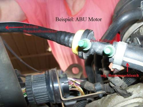

Themenstarteram 10. April 2019 um 17:50
Kann ich den verlinkten unterdruckschlauch verwenden? Hatte erst bedenken das es dann entlüftet werden muss der BKV? Der Motor schüttelt sich ganz schön, wenn ich gas gebe fühlt es sich auch so an als würde er kurz eine pause einlegen wollen es ist eben nicht fliessend als würde die luft erst aus dem schlauch rausgedrückt werden und dann kommt leistung.. komisch zu erklären aber kann es damit zusammen hängen? Original finde ich diesen Schlauch nicht habe schon überall geschaut. Habe mir eben mal ein Bild rausgesucht und dran gehängt. Dieser bananenschlauch ist doch nicht bei meinem verlinkten schlauch dran oder ist es wirklich nur das kleine stück?

@Rooxii schrieb am 10. April 2019 um 19:50:05 Uhr:
Würde ich nicht kaufen.
Der Originale Bananenschlauch kostet bei VW ca. 10€
Kauf bei VW, Teilenummer 321 611 939 E.
Wenn der Schlauch undicht ist, hat er das von Dir beschriebene Ruckeln und unruhigen Motorlauf.
@Rooxii schrieb am 10. April 2019 um 15:25:42 Uhr:
Kann ich problemlos diesen hier verwenden? https://bit.ly/2UHKqh1
Spricht nix dagegen, dabei würde ich den "O-Ring" im BKV mit erneuern.
Doch etwas schon: Der Hartkunststoffteil ist meistens i.O.. Der Gummischlauch und die Abdeckkappen beim Ventil/Abgriff sind eher defekt.

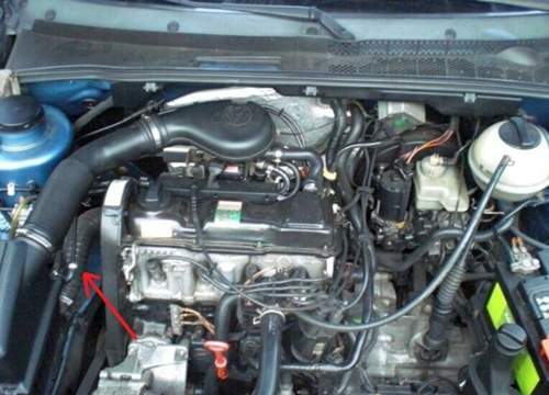

Themenstarteram 18. April 2019 um 8:43
Hallo ich habe gestern den schlauch ausgebaut und konnte keine risse erkennen. Dann bleibt wohl nur noch der Unterdruckschlauch zum Bremskraftverstärker, ich habe gesehen das es diesen Bananenschlauch auch neben dem Luftfilterkasten gibt diese werde ich auch mal kontrollieren. wenn man diesen schlauch abzieht läuft er mehr als schlecht als würde er gleich ausgehen. Gestern habe ich übrigens noch einen schlauch entdeckt der nicht richtig drauf sitzt und zwar ist es dieser hier (Bild habe ich angehängt) was für eine Funktion hat der schlauch?? er scheint in den abgaskrümmer zu führen?
9736234
Dieser Schlauch dient der Ansaugluftvorwärmung. Wenn der undicht ist, dann zieht der halt etwas Kaltluft mit.
Das wird dir kaum unrunden Lauf verursachen.
Eine spinnende Vorwärmung ist eher problematisch.

@Rooxii schrieb am 2. Mai 2019 um 21:01:06 Uhr:
Was haben eigentlich diese Blindkappen an dem unterdruckschlauch für eine Funktion?
Wichtig ist das diese Kappen bei dir Dicht sind. Die dürfen keinen Riß aufweisen.
Ansonsten sind die Anschlüsse unter diesen Kappen für Zusatzausstattung wie Klima uns/oder Verbrauchsanzeige (GT/GTI/VR6).
