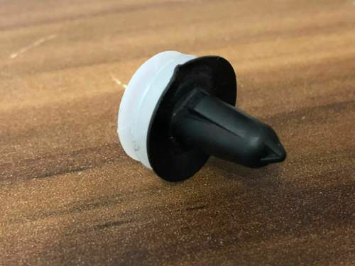

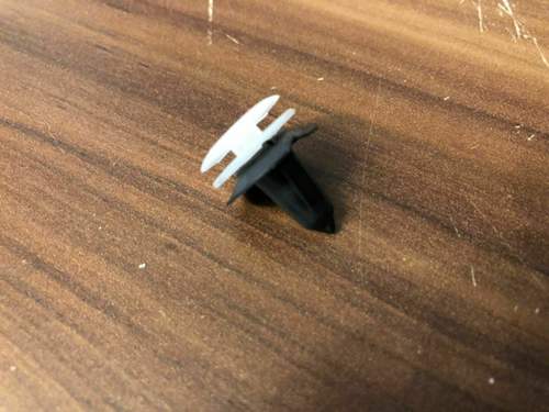

So also ich habe diese Clips heute abgeholt welche mir Leebmann24 geschickt hat.
Artikelnummer 51438225567
zweiteiliger Clip der mit ein bisschen nacharbeiten an der Karosserie HERVORRAGEND hält.
Warum nacharbeiten? das vorhandene Bohrloch war etwas zu klein und ich habe dies mit einem 7,5mm Bohrer geweitet.
Der schwarze Teil des Clips ging dann "stramm" rein und hält richtig gut.
Danach das weiße Clip Teil in die B-Säulen Verkleidung gesteckt, diese ausgerichtet und dann nur noch eingesteckt....So einfach war das montieren noch nie!!!
Mit dem Tannenbaumclip war es nie so einfach!
Hier die Bilder des Clips

Achja....ganz vergessen!!!
Um den zweiteiligen Clip zu zerlegen müsst ihr eine Kombizange oder einen Seitenschneider vorsichtig ansetzen! Mit reiner Muskelkraft wird das nichts!!!
