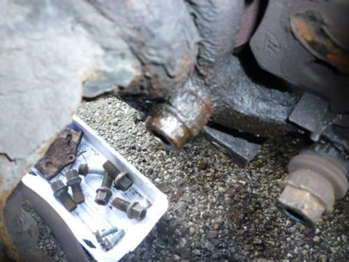

Eigentlich war ich heute gtu drauf, und "Schau mr mal" wie das geht mit neuen Bremsscheiben/Belägen hinten. Und die Bleche auch noch. Soll ja ganz einfach gehen wird einem überall erklärt. Ging auch gut bis dahin wo die alte Scheibe raus muß. Zuerst mal zum Bauhaus fahren den 8mm Innensechskant - 1/2 Zoll holten. Weil mit nem langen Imbus mit Steckschlüssel drauf ging gar nix. Jetzt also obere Schraube, große Rätsche, ich hab gezogen wie ein Irrer, das Auto angelupft - geht zäh zäh zäh auf. Ja klar, da denke ich Depp unten wird's auch so gehen. Nix war's, diese Sch....schraube bewegt sich gar nicht. Mit nem Hammer den Bremsbelagträger leicht nach hhinten geklopft und dann wieder Richtung Scheibe (Zwecks Entlastung) - nix war's. Mit einer 50cm-Sanitärzange mit Geierschnabel - nix war's. Und jetzt ist der Innensechslkant ziemlich ausgeleiert.
Ich könnte den Schraubenkopf abflexen, ihn mit der Lötlampe heiß machen, mehr fällt mir nicht ein. Bin rat- und kraftlos.
Zusatzfrage: Das Handbremskabel, läßt sich das von Hand zurückstellen? Den Rücksteller habe ich noch nicht gekauft.

Du kannst Versuchen einen Vielzahn reinzuhämmern bis Anschlag und dann Versuchen. Wenn nicht Kopf abflexen. Das gewinde wird sich lösen und du kannst das dann vom Träger einfach lösen...hatte ich auch schon
Du machst Scheibenbremsen hinten und hast kein Rücksteller?
Was soll sich am Handbremsseil zurückstellen?
Die Bremsscheibe geht auch raus ohne den Bremssattelträger abzumontieren.
Bei den Bremsblechen bin ich mir nicht ganz sicher.
Mfg
Nur bitte nicht heiß machen Achsteile könnten im Gefüge verändern werden! Außerdem warum will man sowas von Hand lösen das macht man mit nem Schlagschrauber dann leiert auch kein Kopf aus.
Es gibt auch Spiralnüsse die greifen Außen über den Kopf und fressen sich in ihn rein. Die sind ihr Gewicht in Gold wert.

Wenn man sauber im Schraubenkopf drin ist und „nur“ dreht leiert der nicht aus. Aber egal ist jetzt passiert wir brauchen Lösungen. Aus meiner Erfahrung entweder mit Spiralnuss lösen, oder halt Torx einschlagen bzw Vielzahnnuss. Außerdem idealerweise mit Schlagschrauber lösen.
@Tom1182 schrieb am 14. April 2023 um 18:53:39 Uhr:
Die Inbusschraube leider doch. Das blöde ist weiterhin, dass man nicht grade ansetzen kann mitm Schlagschrauber, weil der Platz fehlt.
Wenn du gerade bist und drin leiert er nicht aus. Wenn dein Schlagschrauber zu lang ist dann nimmt man ein gleichlaufgelenk dann passt es kannst sogar noch nen Meter Verlängerungen draufpacken.
Ps alle meine Schlagschrauber passen dahin Vlt weil es Kompaktschlagschrauber sind!
