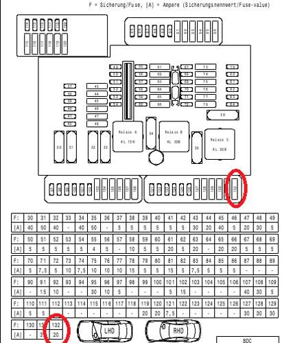

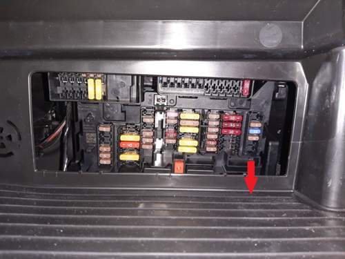

Ich hatte im Sommer einen Kurzschluß an einer Camping-Kühlbox und seitdem ist die Kofferraum-Steckdose stromlos. Es ist wohl die Sicherung 132 geflogen, die leider an der Unterkante des Sicherungskastens verborgen ist. Durch das Handschuhfach kommt man nicht ran. Weiß jemand, wie man da dran kommt?
2 Antworten
Den Deckel unter dem Handschuhfach abschrauben ,sind 2 10er Muttern.
