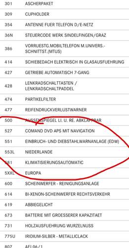

Laut EPC gibt es, je Dach, nur eine Deckenleuchte hinten (abgesehen von der Farbe).
MiReu
Da bin ich gleicher Meinung wie MiReu. Ich habe einen S211 mit EDW EZ 04/07, also relativ jung. Da fährt der Sensor aus, mir ist auch nicht bekannt, dass das bei irgendeinem 211 anders sei.
Mein E kommt aus Belgien und dort ist die EDW tatsächlich anders konfiguriert. Ich habe meine umkonfigurieren lassen auf "deutsch", vorher nervte sie durch automatische Aktivierung auch bei nicht verriegeltem Fahrzeug. Anscheinend verlangen in Belgien das die Kaskoversicherer....

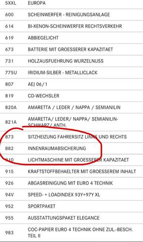

Themenstarteram 14. Februar 2010 um 13:44
Also ich hatte vorher einen E350 Bj. Ende 2005. Der hatte schon viele Sachen von der Modellpflege wie Lenkrad und Elektrikteile drin.
Dieser hatte auch EDW. Dort fuhr kein Sensor mehr runter/raus. Der hatte die Sensoren hinter den Gittern der hinteren Deckenleuchte. Und nein, es wurde nicht mir der Stardiagnose rumgefuscht oder ein anderer Ländercode eingestellt.
Die Innenraumabsicherung funktionierte immer einwandfrei ohne das ein Sensor runterklappte. Weiß ich 1000% da ich es selber ausprobiert habe und auch schon öfters meine Freundin im Auto gelassen und aus Versehen zu gemacht habe. Da ging das Teil immer los.

Ich habe hier gelesen (finde es aber nicht mehr) das es bei der EDW techn. Verbesserungen gab.
Also, ich habe jetzt alle Änderungen seit Juni 2005 durchgelesen.
Es gab keine Änderung am Sensor Deckenleuchte hinten!!!
