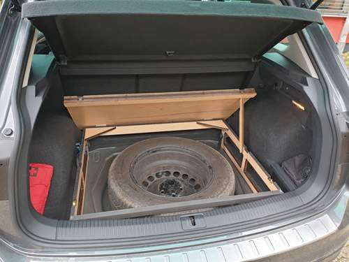

Cargo-Paket: Gepäckraumboden in 2 Stufen höheneinstellbar -> was sind die 2 Stufen?
Cargo-Paket inkl. Reserverad 215/65 R 17 -> habe ich auch auch eine ebene Ladekante? Wenn ich das Reserverad raushole, dann habe ich darunter freie Fläche, oder ist das nicht möglich?
Cargo-Paket inkl. Reserverad platz- und gewichtssparend: Gepäckraumboden in 2 Stufen höheneinstellbar -> ist das ein anderes Reserverad? Hier habe ich 2 Stufen, die gehen dann aber nur, wenn das Rad draußen ist?
Mir ist eigentlich die ebene Ladekante wichtig bzw. ggf. der Platz darunter, um dort "rumfliegende" Dinge verstauen zu können.

Wie ist denn die Befestigung des Ersatzrades im Kofferraum?
M.M.n. ist da eine Achse ab Kofferraumboden, an der das Rad festgeschraubt wird. Ist da nicht noch ein Schaumformteil, in dem das Rad liegt?
Dann ist der Boden nicht mal eben auf die untere Stufe zu senken.
Hier mal ein Bild, welches ein anderer Anbieter von Kofferraumböden zeigt. Dort ist eine solche Schraubbefestigung zu sehen.

Themenstarteram 15. Mai 2023 um 13:41
Hallo, den Thread hatte ich mir schon durchgelesen, so richtig schlau bin ich nicht geworden.
Ich dachte immer, das Reserverad liegt direkt unter dem Ladeboden und dieser ist dann eben mit der Ladekante.
https://img.motor-talk.de/Jxg6C6J_1kZNipn7.59.jpg
Hier sieht es ja so aus, als ob das Reserverad noch etwas tiefer liegt, oder wäre das dann nur das Notrad was dort liegt?
Und wenn da eine Schraube ist, woran das Reserverad festgeschraubt wird, dann kann ich ja die Fläche nicht so richtig verwenden, bzw. den Ladeboden nicht runterlassen, da die Schraube dann im Weg ist?

@flocke487 schrieb am 15. Mai 2023 um 15:41:33 Uhr:
...da die Schraube dann im Weg ist...
Denkbar wäre aber auch eine Mutter in der Reserveradmulde und Befestigung dann mit einer losen Schraube durch die Felgenmitte.
In dem Bild, was du gerade gepostet hast, liegt kein Reserverad. Das ist die leere Mulde (na ja, mit ein bisschen Kleinzeug, was da rumliegt). Sieht bei mir genauso aus.

@m_driver schrieb am 15. Mai 2023 um 15:47:11 Uhr:
Dazu schaut noch mal in einem anders gelagerten Thread:
Dynaudio Sub ohne Notrad
Auch da ist immer wieder eine zentrale Verschraubung zur Karosse hin zu sehen, hier missgebraucht für die Befestigung des Sub. So oder ähnlich muss ein Ersatzrad ja auch befestigt sein, denn unbefestigt (f)liegende Räder sind nun einmal nicht erlaubt.
Vielleicht kann man ja die dicke Gewindestange auch rausschrauben. Sonst macht der "höhenverstellbare" Ladeboden keinen Sinn.
Vielleicht äußert sich ja mal Jemand, der den Tiguan mit Reserverad und höhenverstellbarem Ladeboden besitzt.
"Höhenverstellbar" steht beim (echten) Ersatzrad nicht dabei, nur beim "platz- und gewichtssparenden" Ersatzrad (=Notrad) ist dies lt Konfigurator möglich und da ist es imo der Platzgewinn von 7cm:
23cm Ersatzrad (215er Schlappen) vs 16cm Notrad
