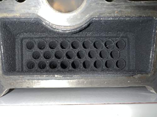

So ich melde mich nochmal wegen meinem Thema oben.
Ich habe nun doch beide Teile gekauft, also den 375er und den 475er AGR-Kühler.
Bilder hänge ich gleich mit dran.
Der 375er sieht neu aus und ist von einem eingelagertem 450er Ersatzmotor
Der 475er ist dreckig, weil Gebraucht und hat circa 200tkm in einem 450er gelaufen.
UND beide haben die gleichen Außenmaße und gleichen Anschlüsse.
Bitte keine Kommentare warum ich beide gekauft habe.
Es ging so schnell zu klicken und ich habe einen "Zitterfinger" beim klicken ;-)
Aber da sieht man nun auch mal die Unterschiede.
Nun meine Frage ob es so einen großen Unterschied macht,
dass der 375er nicht alle Abgase durch den Kühler lässt,
sondern einiges durch den rechteckigen Kanal,
anstatt alles durch die kleinen Röhren, wie beim 475er.
Bin mal gespannt....

Also das mit denn kleinen Rohren kühlen den durchgeführten abgasstrom weiter runter als das wo es durchgehen tut. Das man denn unterschied ohne Prüfstand merk bezweifle ich
Ich gehe davon aus, dass es Bypass ist. In der Start/Kaltphase wird Teil der Abgase nicht gekühlt sondern heiß zugeführt damit der Motor schneller warm ist.

Dieser Bypasskanal ist aber nicht gesteuert, denn es gibt für diesen Bereich kein extra Ventil.
Im Bild sieht man ja auch bei dem sauberen 375er, dass das ein gemeinsamer
Einlassbereich in den AGR-Kühler ist.
Nun gut ich werde diesen 375er trotzdem einbauen, weil er nicht gebraucht ist.
