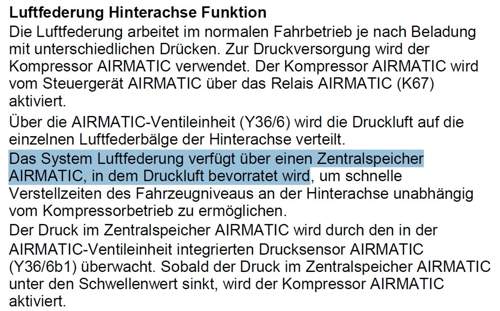

Luftbälge an der Hinterachse sind bei Airmatik und bei der Nivoregulierung Identisch.

Die reinen Luftbälge sind identisch.
Die Niveauregulierung hat eben nur die beiden Luftbälge, die Airmatik zusätzlich verstellbare Dämpfer. Das sind an der Hinterachse aber eben zwei getrennte Teile - Luftbalg und separat der Dämpfer.

Nein, beim 212er gibt es keine Ausdehnungagefässe an den hinteren Luftbälgen, im Gegensatz zum 211er.

Auch der 211er hatte eine zentralen Druckspeicher. Die Alu-Eier an den Luftbälgen waren Ausdehnungsgefässe, keine Speicher.
Die Bezeichnung hierbei ist allerdings offiziell Zusatzluftspeicher...
