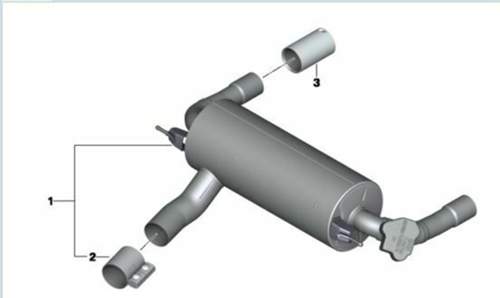

Gibt es Soundtechnisch einen Unterschied zwischen MPSSK und der normalen M Performance Endschalldämpfer die man bei BMW direkt kriegt...

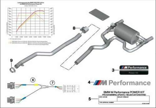

Wollte nicht das PowerModul haben da es auch ca 1500 Euro nochmals teurer ist... Finde bei YouTube nur MPSSK mfG
Schalldämpfer:
http://www.bmw.de/.../accessoryDetail.accessoryId=8650.html
Sountechnisch gibt es einen Unterschied zwischen den beiden Varianten.
Der PP ESD (hab ich zB verbaut) ist ein Sportendschalldämpfer der einen etwas besser Sound als die Serie hat.
Das MPPSK hat eine komplette Klappenanlage und auch keinen MSD mehr.
Das macht in Summe einen kernigen und lauten Sound.

Ich denke ja, so wie ich es gesehen habe hat der ESD des MPSSK zwei Klappen die über die geänderte Software gesteuert werden, der P-ESD nur einen wie in der Serie, die 2018er Modelle gar keine mehr. Frag mal bei Berba11 nach, er hat das MPSSK verbaut.

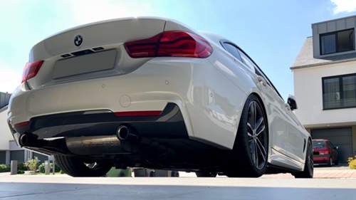

Ich hatte an meinem 435 4 Monate lang den ESD ohne PPK. Der Unterschied ist da, zumal das PPK mehr "Schubknallen" produziert. Gleichzeitig klingt er mit PPK kerniger.
Mir war es das Wert. Aber erst mit Downpipe war ich klanglich zufrieden.

Ich bin ein Jahr Serie gefahren und hab dann umbauen lassen auf PPK250 und PP ESD.
Kann also nur das Gesamtpaket in Vergleich zur Serie beurteilen.
Es klingt alles kerniger, etwas lauter und reicht fürs offen fahren für mich vollkommen aus.
Und richtig, es gibt ausgeprägteres Schubblubbern, was ich aber nicht als Knallen beschreiben möchte.
Wenn es beim N55 richtig knallt, dann stimmt etwas nicht und früher oder später wird die gelbe MKL aufleuchten.

Beim 40i ist es wie folgt:
Standard Aga: besteht aus Vorschalldämpfer, Mittelschalldämpfer und hat eine Klappe nach dem Endschalldämpfer. Da diese sich zwischen ESD und Auspuffblende links befindet, werden die Abgase unabhängig davon op die Klappe offen oder zu ist immer zuerst durch den ESD geführt, am Sound sollte Klappe auf also keinen großen Einfluss haben.
M Performance ESD: wie der Name es schon sagt handelt es sich hier um einen anderen Endschalldämpfer, der Rest ist gleich wie bei der Standardanlage. Hier gibt es keine Klappe mehr und der Ton ist sportlicher als bei der Standardanlage.
MPPSK: VSD und MSD entfallen komplett, die Klappen befinden sich auf Höhe des ESD, werden diese geöffnet wird ein Bypass erzeugt und die Abgase gehen direkt hinten raus ohne durch den ESD zu laufen, also ab KAT/Downpipe nur noch ein gerades Rohr bei offenen Klappen. Soundtechnisch ein großer Unterschied zu den zuvor genannten Versionen.
