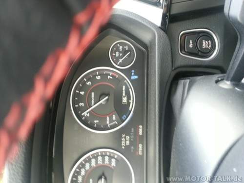

Per Erlebnisfahrschalter lässt sich ja merklich zwischen „Comfort“ und „Sport“ umschalten. Zusätzlich (und das war ja schon immer so) kann man direkt per „Schaltknauf“ die Automatikschaltung in einen sportlicheren Modus bringen.
Irgendiwe ist mir der Unterschied nicht ganz klar, resp. was ändert sich, wenn ich im „Sporterlebnismodus“ zusätzlich noch die Schaltung in die „Sportposition“ bringe? Oder anders gefragt, was ist, wenn ich im Comfort Modus die Schaltung in den Sportmodus bringe? Irgendwie überfordern mich die ganzen möglichen Kombinationen der Modi hier ein wenig :) Wenn ich richtig rechne macht das 8 Modi (Bei Sport+ Ausstattung)

Was die Automatik angeht, sollte der Fahrerlebnismodus "Sport" zu den gleichen Schaltzeitpunkten führen die der Sportmodus am Automatikwählhebel, also Schalten bei Erreichen des Drehzahlbegrenzers. Im Modus "Sport+" wird nicht automatisch geschaltet, er bleibt dann am Begrenzer hängen. Also wenn gleichzeitig der Automatikwählhebel auf M/S steht.

Auch bei Eco Pro wird dann sportlich geschaltet, es kommt aber eine Warneinblendung, dass man auf D umschalten soll...
Img-20120822-181157
