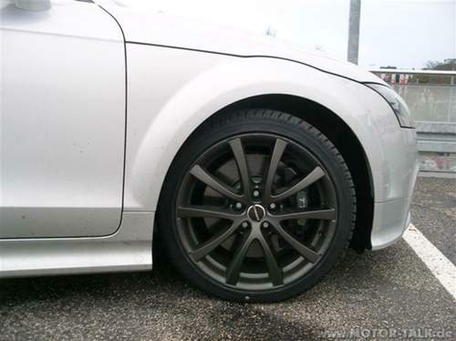

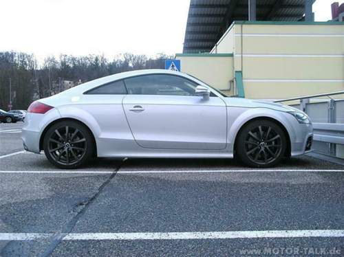

Wollte mir die Borbet LV 5 in 225/40 R18 holen:
http://kwcpro.com/.../borbet.lv5.with.audi.tt.630.jpg
Was meint ihr?
Gruss
Würde dann aber 8 x 18 mit 235 ern vorschlagen !

Themenstarteram 21. Dezember 2009 um 17:22
Die Kombi auf den Bildern ist aber 225/40 , laut dem Fahrer...

Frag den Fahrer, wenn der damit klarkommt, dann du sicher auch !;)
